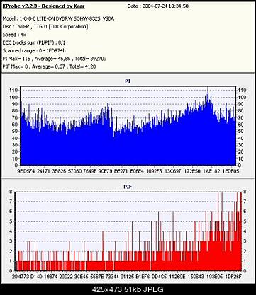

Zakupiłem kilka płytek "minusów" i pala sie mniej więcej tak jak w załączniku.
Narmalnie gleba!!! Nigdy nie miałem tak złych wyników...
Oczywiście "plusy" nadal się nie chcą wypalać: "Błąd kalibracji mocy".
Już nie wiem co o tym myśleć...
Może coś walnęło w palniku po flashowaniu? Hmm....
Ma ktoś z Was jakąś teorię na taką sytuację?

Napisany przez dex69
Pozdrawiam!
dex69
wypalilem 3 sztuki dvd+r verbatim na VS0A wyniki kprobe oki
ale masakryczne problemy z otwarzaniem w stacjonarnych jak zatrybi to ida pieknie .Czego wogole na VS08 nie bylo zadnych problemow.

A czy moje kłopoty z 812@832 mogą wynikać z tego że palnik pracuje na kanale Secondary Master IDE w trybie PIO i nie daje się przełączyć na DMA?
Na tym samym kanale tylko SLAVE chodzi też nagrywara CD Lite-On'a i ona rozpoznawana jest na kanale DMA... Próbowałem przełączać DVD-rw na DMA ale się nie daje...
Głupieję już od tego... Aktualnie mam wrzucony firmware od VIP'a i nic się nie zmieniło... Ciągle nie mogę wypalać "plusów"...

Twoje kłopoty wynikają napewno z tego ze nagrywarka dział w PIO, jeśli nie uda Ci się przełączyć jej w tryb DMA możesz zapomnieć o bezproblemowym nagrywaniu płytek.

Tylko dlaczego mogę wypalać płytki "minusowe" i RW bez problemów (no może tylko z większą wartością błędów) a "plusy" za nic nie chcą się palić?
Zmieniałem firmware tak jak zawsze, dlaczego nagle mam PIO zamiast DMA?
Jak to zmienić?

IMHO masz cos nakopane w systemie,tez mam palnik na SEC Master.MoBo na nForce2 z najnowszymi sterami nVidii i problemow jakichkolwiek brak
