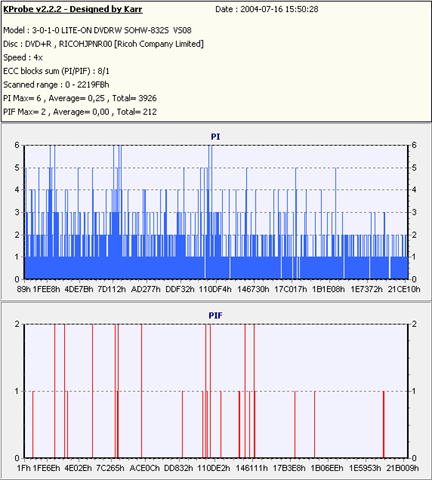

Ten hawk był w slimie. Wcześniej miałem hawki produkcji an32 to na nich przy nagrywaniu x2 pi nie schodziło ponizej 100.
Zrobiłem jeszcze raz test tej płytki ale wyszedł gorzej niż przedtem. Widocznie nagrywarka nie lubi wcześnie wstawać.

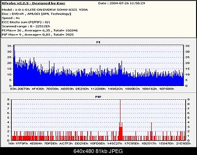

Według Mnie jest właśnie odwrotnie po zakliknięciu wszystkich opcji w omnipatcher (1.3.7) moja 451S przerobiona na 832S pali zdecydowanie lepiej jest o połowe mniej błędów.
Test płytki Esperanza z kołka wypalona x4

Z tego wynika , że te funkcje działają różnie na różnych nagrywarkach. U mnie przy takich ustawieniach nagrywanie działało błędnie.
