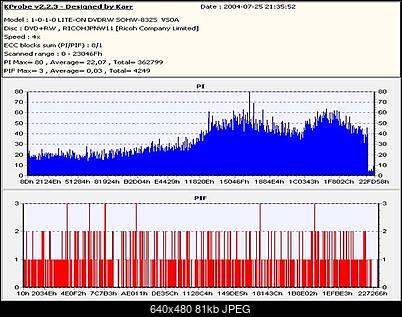

Stary 29.07.2004, 11:24   #7
mensir67pl
***3665;***1769;***1758;
Avatar użytkownika mensir67pl
Data rejestracji: 21.04.2004
Lokalizacja: ArchiwumX
Posty: 6,356
VERBATIMDVD+R4X VS0A _ZEBRA(29072004) 812sturbo
File Type: jpg VERBATIMDVD+R4X VS0A _ZEBRA(29072004).jpg (61.2 KB, 403 oglądane)
Stary 29.07.2004, 11:27   #8
Napisany przez mensir67pl
Palona 4x czy 8x.dobry wynik.
Stary 29.07.2004, 12:04   #9
mensir67pl
Posty: 6,356
Napisany przez slawekj
4 x PALONA
