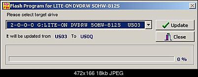

co z ta pulsujaca dioda? bo mnie juz strzela
Czy Twój napęd działa już poprawnie?. Jeżeli tak to wszystko jest w porządku.
Przy wgraniu złego biosu dioda cały czas pulsuje na żółto.
Ostatnio zmieniany przez slawekj : 05.08.2004 o godz. 12:35
Stary 05.08.2004, 12:48   #2
badboy83
Data rejestracji: 04.08.2004
Posty: 17
badboy83 w tym momencie nie ma Reputacji dodatnich ani ujemnych <0  pkt>
Napisany przez slawekj
no wlasnie nie moge nagrac zadnej plyty - nie wiem co sie dzieje

dzieki bardzo;D a dioda pulsuje ale raczej pomaranczowa mi sie wydaje...wiec nie wiem czy to ma jakies znaczenie

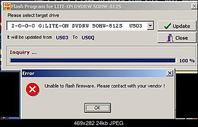

to teraz mam problem w postaci takiej ze bios ma konflikt jakis w postaci takiej ze to jest program do 2s81 a ja mam 832s i lg jakis tam!!! o co tu chodzi:////
