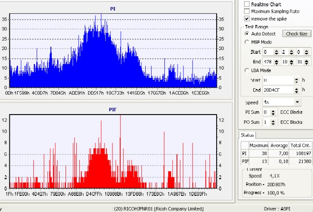

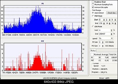

Witam serdecznie wszystkich!
Od dluższego czasu przyglądałęm się temu wątkowi, jak i innym spokrewnionym. Kilka dni temu zakupiłem nagrywarkę SOHW812 i przerobiłem ją BIOSikiem VIP na 832. Wypaliłem do tej pory dwie próbne płytki: TDK DVD+R (certified x4, nagrana x8) oraz TDK DVD-R (nagrana x4). Niestety ani dla jednej ani dla drugiej wyniki z KProbe'a nie były zadowalające. Zamieszczam poniższe wykresy. Wykresy byly robione przy pomocy tej samej nagrywarki co do nagrywania płytek. Mam nadzieję, że mnie jakoś nakierujecie.
Na te dwie płytki wypalałem dość cenny materiał, dlatego chciałbym abyście mi poradzili czy powinienem go jeszcze raz nagrać, czy płytka powinna mi przetrwać kilka lat? Nie chciałbym za rok od nowa szukać kompletu STAR TREKów z dzwiękiem AC3 ^_^ . Zauważyłem, że przy oglądaniu z płytek tych filmó od czasu do czasu film przycina się.
Spróbuję jeszcze później TDK DVD+R wypalić x4 i załączę wykres.
Z góry dzięki za odpowiedzi i pomoc.

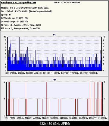

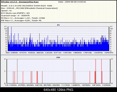

Verbetinki 4x certified (nagrane 4x na VS0A) cena ich we wrocku 2.90 zadowaljaca i jaka jakosc
File Type: png verbx4a.PNG (126.2 KB, 114 oglądane)
File Type: png verbx4b.PNG (125.9 KB, 94 oglądane)

Nie, to nie są filmy w formacie DVD, tylko DivX z AC3. W ten sposób na płytce ładuję 3 części .
Bardziej niepokoją mnie te wykresy z kProbe'a, ponieważ z tego co widziałem, to większość z Was ma dużo lepsze. Przed chwilą doączyłem wykres płytki TDK DVD+R wypaloną x4 i troszkę lepiej to wygląda ,ale nadal ilość PI i PIF wydaje mi się zbyt duża jak na tę płytę. Może powinienem zastosować innego moda?

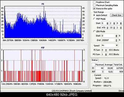

Dołączam wykres dla TDK DVD+R wypalony x4. Co o tym sądzicie?

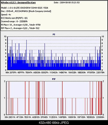

Jeszcze Cieply TDK dvd+r moze trafiles w jakas dziwna partie TDK_ow

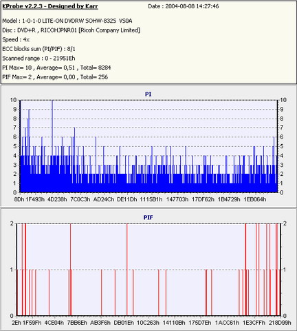

File Type: jpg film TDK DVD+R4X_ZEBRA_ VS0A_omni138 (08082004).jpg (62.6 KB, 387 oglądane)

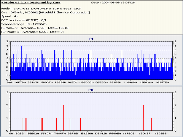

Napisany przez mensir67pl

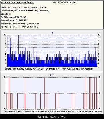

i nastepny TDK +R
File Type: jpg film2 TDK DVD+R4X_ZEBRA_ VS0A_omni138 (08082004).jpg (65.6 KB, 369 oglądane)

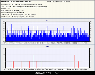

To ja zapodam teraz wykresik. Plytka to DVD+R MSonic 4x palona 4x.
Material zrodlowy to film nagrany w DVD-Video.
Powiedzcie mi dlaczego PI takie duze a PIF w granicy normy
File Type: png test 3.PNG (46.2 KB, 306 oglądane)
