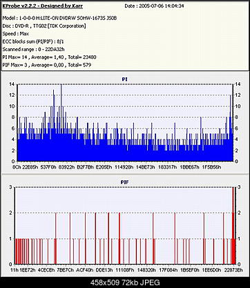

Nowy bios dla Liteon SOHW-1673S >> JS0B
Witam
Miałem niegdyś problem z nagrywarką - nie chciała wypalać na lepszych płytach (TDK) , verbatimów nie sprawdzałem
w innym wątku poruszany był ten temat > nagrywarka chroboliła i nie chciała za nic wypalać
od kilku dni dostępne są nowe biosy dla SOHW-1693S, SOHW-1673S, SOHC-5236K, SOHR-5238S oraz LTN-529S
na forumnie znalazłem nic na ten temat - wiec cóż trzeba było zaryzykować i władować nowy firmware
obecnie wypalam kopię filmu na TDK DVD-R 1-8x i cóż powiedzieć - PALI choć wcześniej nie chciał
(dzisiaj szukałęm gwarancji żeby zanieść w najbliższym czasie - ale chyba nie będę musiał )
więc jak na razie jestem dobrej myśli
edit : link do tamtego wątku
http://forum.cdrinfo.pl/showthread.p...ight=1673s+tdk

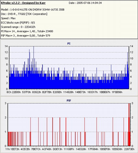

co do załączonego obrazka - wypaliłem film z oprędkością 4x
nei wiem czy wszystko dobrze zrobiłem ;-)
File Type: jpg tdk 4x.jpg (72.4 KB, 335 oglądane)

zrób test z prędkoscia x4 i x8 to zobaczymy więcej (i wyniki powinny być lepsze)
a biosu jeszcze nie wgrywałem do swojego 1673s narazie nie mam takiej potrzeby (tdk,vebatim bez problemu).

dlaczego zaraz bez sensu, po tym co jest widzac już że jest dobrze
ps. nie masz może jakiejs TDK DVD+R chętnie bym zobaczył testy z prędkościa X8 i x4, (taka mała obsesja )

WItam
spoko tylko mi napiszcie co i jak ustawić w kprobe i co i jak nagrać
rozumiem że wypalić na całości płyty COŚ
a czemu bez sensu - bo to własnie tylko 2gb są nagrana a słyszałem ze najczęściej litki pod koniec błędem sypią
DVD+ mogę kupic i stestować - jakgdzies oczywiście będą
