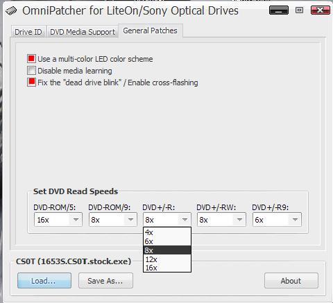

1. Disable Media Learning - co to znaczy po polsku i czy mam t***261; opcje zaznaczy***263; czy pozostawi***263; lepiej nie zaznaczon***261;?
2. Apply Recommended Media Tweaks - co to znaczy po polsku i drugie wci***347;ni***281;cie powoduje, ***380;e pisze co***347; tam 0 a by***322;y 1. Mam raz wcisn***261;***263; oboj***281;tnie kiedy czy 2 razy albo wi***281;cej?
3. More Commands - co to znaczy po polsku i do czego s***322;u***380;y?

1. Wy***322;***261;cz uczenie Medi***243;w (chyba tak b***281;dzie polsku, mi to wygl***261;da na wy***322;***261;czenie uczenia si***281; strategi zapisu nowych no***347;nik***243;w, ale nie jestem pewny)
2. Zastosuj zalecane (rekomendowane) ustawienia
3. Wi***281;cej polece***324;
Pytanie, tak z ciekawo***347;ci, po co chcesz przerabia***263; bios nagrywarki ?

Disable Media Learning - wylacza dostosowanie strategi zapisu do plyt czyli nagrywarka nie bedzie dostosowywa***322;a strategi zapisu podczas wypalania plyty tylko zastosuje ta z firmware, ogolnie lepiej jest ja wlaczyc bo plyty sa wypalone troche dluzej ale za to w lepszej jakosci
Apply Recommended Media Tweaks - poprawia strategie zapisu dla niektorych nosnikow
More commands - wiecej polecen

Disable Media Learning - czyli mam tą opcje zaznaczyć czy pozostawić nie zaznaczoną tak jak jest na focie!!!
PS. Napiście mi tak: ZAZNACZ lub NIE ZAZNACZAJ!!!
Jak będzie lepiej

Enabled czyli wlaczone
Disabled czyli wylaczone
Lepiej jest odznaczyc ta opcje ale to zalezy od nagrywarki
Napisz jaka masz nagrywark***281; bo nie kazda obs***322;uguje ta opcje

litek 1653s

jak najbardziej litek 1653s z biosem CS0T - patched - crossflashing, multi-colored LED (for 1213S, 1613S, 1633S, etc.)
http://codeguys.rpc1.org/firmwares.html#cat_dvdrw
To co mam zrobić ostatecznie - proszę o wskazówki

Heh.. no niestety ja też mam to gówno. Jak ściągniesz podany firmware to już nie musisz go przepuszczać przez omnipatchera już tam masz te tweaki zaaplikowane. Chyba że coś jescze chceś ustawić nie znajac nawet języka a co dopiero tych funkcji.
Jeszcze jedno. Jak ci nie nagrywa minusów, to podobno lepszy jest tez z 1633s ***8226; BS41 - stock (4x +R DL and 12x -R; rebadged 1653S) (old). Ja go wgrałem i działa. Nie nagrywam jednak tych minusów bo już sie ich nie tykam wiec nie wiem czy poprawia. I uwaga - raczej wgrywać do starszych modeli 1653s bo nowsze sie podobno wywalają.
