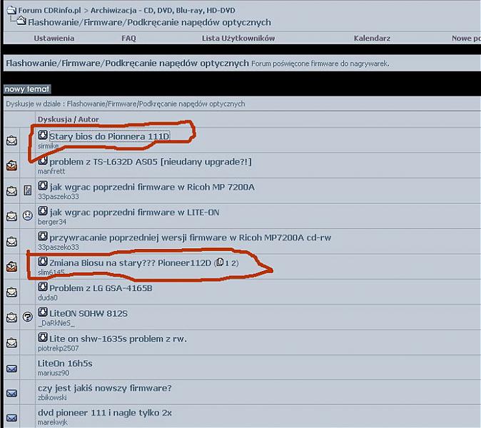

Nie trzeba wcale przeszukiwać sporej części forum, wystarczy spojrzeć na tę samą stronę:
File Type: jpg ScreenShot005.jpg (66.4 KB, 522 oglądane)
Pozdrawiam Marek

Nie trzeba wcale przeszukiwa***263; sporej cz***281;***347;ci forum, wystarczy spojrze***263; na t***281; sam***261; stron***281;:
Bardzo konstruktywna pomoc, zw***322;aszcza ***380;e jeden z post***243;w zaznaczonych przez Ciebie to w***322;asnie m***243;j. Gratuluj***281; spostrzegawczo***347;ci i precyzyjnego czytania.
