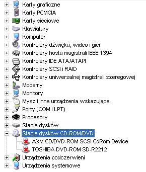

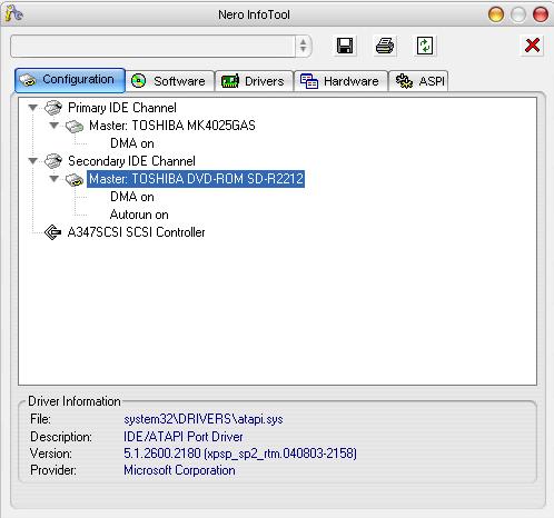

nero info tool wyswietlil ze na secondary ide channel jest toshiba dvd-rom sd-r2212
ale samo nero nie widzi nagrywarki

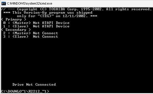

a4.jpg to co jest przy uruchomieniu tego flashera z tej paczki z biosem

No ale flashowanie sie nie udało, bo na a1.jpg widać, że nagrywarka ma firmware 1F15 a Ty zmieniałeś na 1F17.

flashowalem go z instrukcja run->cmd i tutaj probowalem w wierszu polecen go flashowac.
a5 to jak widzi nero info tool moj naped, tylko nie wiem gdzie on wypisuje bios
