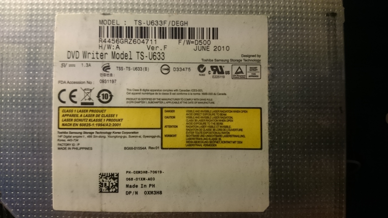

Próbowałem zaktualizować firmware do mojego napędu w laptopie, niestety wgrałem zły () i teraz mój napęd nie chce czytać żadnych płyt.
Wygrzebałem go z komputera, zrobiłem zdjęcie etykietki, próbowałem zgrywać inne F/W do TS-U633F, ale niestety albo nie chciał czytać płyt, albo w ogóle nie otwierał tacki.
Miałby ktoś jakiś pomysł, czy jeszcze uda się go przywrócić do życia?

To OEM Della -więc jeżeli nic nie padło w napędzie to tylko firmware od Dell do wersji napędu D500 (firmware A04) ma szanse przywrócić go do życia.
http://www.dell.com/support/drivers/...verid=R250359#

Faktycznie, zapomniałem napisać w pierwszy poście, że mój laptop to Dell Vostro 3300.
Niestety, wgranie tego F/W, nie pomogło, wsadzenie płyty kończy się tak, że jej nie czyta, tak jakby nie było płyty w napędzie. :<

Jak dla mnie nastąpił zgon napędu w takim wypadku i nie widzę możliwości samodzielnej naprawy- jedyna szansa to wgranie całego oryginalnego fabrycznego oprogramowania przez box serwisowy ale bardzo wątpię żeby kto kolwiek takimi rzeczami się zajmował-dziś producent w razie wymiany gwarancyjnej daje nowy egzemplarz a stary utylizuje.
Łatwiej i taniej znajdziesz nowy napęd niż naprawisz ten.

Tu masz identyczny model do wyrwania.
http://allegro.pl/nagrywarka-dvd-ts-...124988818.html
Teoretycznie można jeszcze spróbować zgrać z identycznego modelu oprogramowanie i jakimś Flasher-em wgrać do tego padniętego ale trudno również wyrokować wynik takiej operacji i czy znajdzie się odpowiednie oprogramowanie do takiej operacji.
