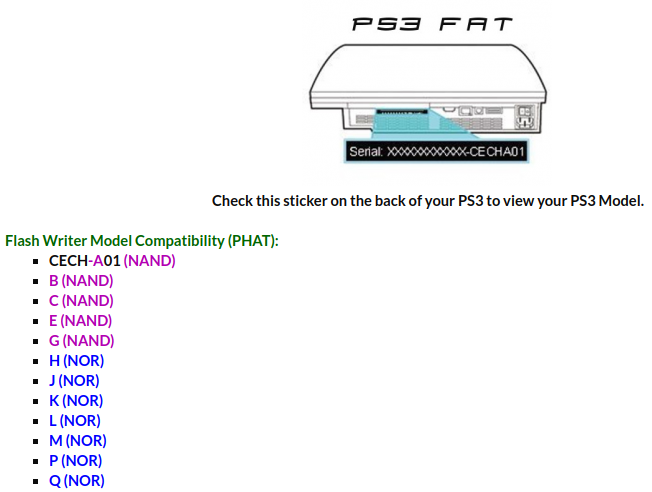

Problem jest w inicjacji w index_nand_hdd.html bo konsola to wersja PHAT w wersji G (NAND)
No przydałoby się to CFW,, aby pograć w jakieś gierki. Tak skopiowałem tylko jeden plik, tylko tak się zastanawiam czy to oby tylko on jest pod nazwą uszkodzone dane, czy czasem samo czegoś tam nie dorzuca.
