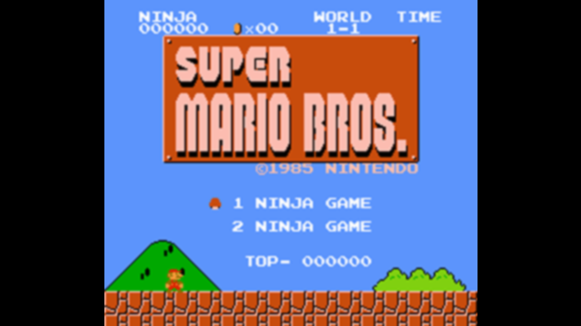

Bowiem to matematyka. Nie da się pokroić piksela, ani telewizory nie implementują nearest neighbour przy skalowaniu. Dlatego niezależnie od kabla wygląda to jak psia kupa. Ale każdy ma różny poziom tolerancji na "nieidealizm". Jak mam bliski zeru. Dla takich jak ja powstały sprzętowe upscallery, ale są tak drogie że wybieram nie granie.

Znowu nie masz pojęcia o czym piszesz... Oczywiście, że NIE należy poprawiać gier. Należy je poprawnie wyświetlać... Poniżej masz zagadkę, który Mario wygląda lepiej. Wczuj się w Indiana Jonesa przed stołem z Gralami i wybierz mądrze.
