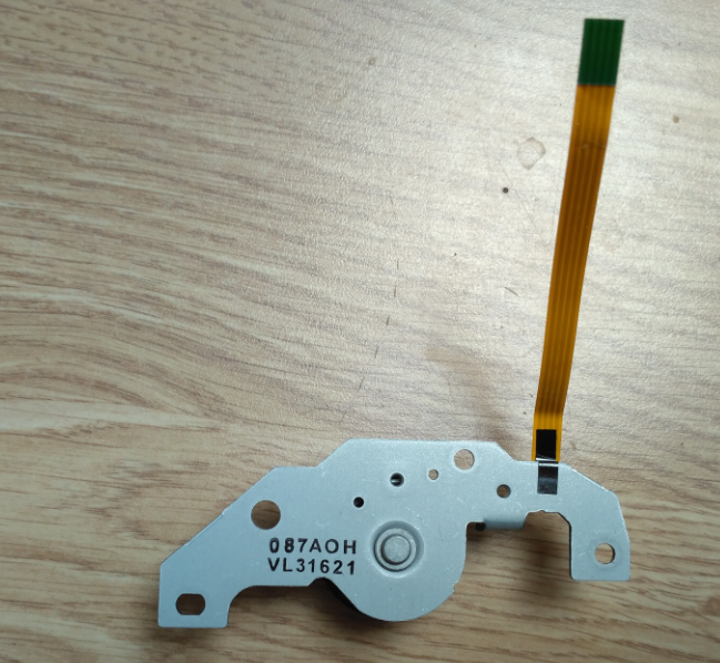

Silnik\Motor główny Liteon iHBS112
Potrzebuje silnika do iHBS112 ale pasuje też od modeli
iHBS212-32 2.

Pasuje też od LiteOn iHBS212 i wszystkich klonów tych konstrukcji LiteOn .
LiteOn stosował tam 2 albo 3 silniki główne rożnych dostawców które były kompatybilne miedzy sobą o takich samych parametrach,mocowaniach i 4 pin flex .
Na pewno Nidec E164387 nie jest już produkowany .
Na pewno na takim samym silniku 048AVH 4pin flex było kilka odmian ale różniły się mocowaniem -trudno mi powiedzieć czy udało by się podobny zamontować -może trzeba by było nawiercić nowe otwory ..
Jak znajdę trochę czasu to sprawdzę czy w złomie coś nie leży na tym silniku i jak to wygląda. Ale na pewno kilka dni to potrwa .
Pytaj tutaj - jak oni nie będą wiedzieć czy i gdzie jest dostępny to nikt nie będzie już wiedział.
http://www.electromyne.de/public/cat...0c07bf51&ln=gb
Jedynie zostaje szrot i poszukiwanie sprawnej używki .

Stary 24.04.2017, 10:08   #6
Posty: 22,287
Na razie znalazłem coś podobnego w wersji Sankyo też na silniku Nidec ..
Jak znajdę trochę czasu to zamontuje\sprawdzę czy pasuje do LiteOn iHBS-X12.

Widzę ,że różni się tylko jednym zagięciem aluminiowej podstawy, ale może podejdzie ?
Super, że coś znalazłeś czekam na test !

Posty: 22,287
Napisany przez asekx Podgląd Wiadomości
Czarno to widzę ..
Bez ucięcia\zmiany położenia ogranicznika nie da się zamontować - prowadnica blokuje ..
Ale to może jest do ogarnięcia -najgorsze że magnes w obudowie ma inny rozmiar - będzie kłopot z blokowaniem się mechanizmu ładowania i stabilizacji płyty ...
Może i to dało by się pokonać ale trzeba zmienić pokrywę obudowy LiteOn iHBS na taką do tej wersji silnika ....
Musiał byś poszukać coś z LiteOn iHAS A \ B -tam takie silniki + dostosowana obudowa pasująca do LiteOn iHBS stosowano - ale ile tego trzeba przerzucić to trudno mi zgadywać żeby trafić na taką mechanikę .....bo tam też stosowano z 5 rodzajów silników i mechaniki..
