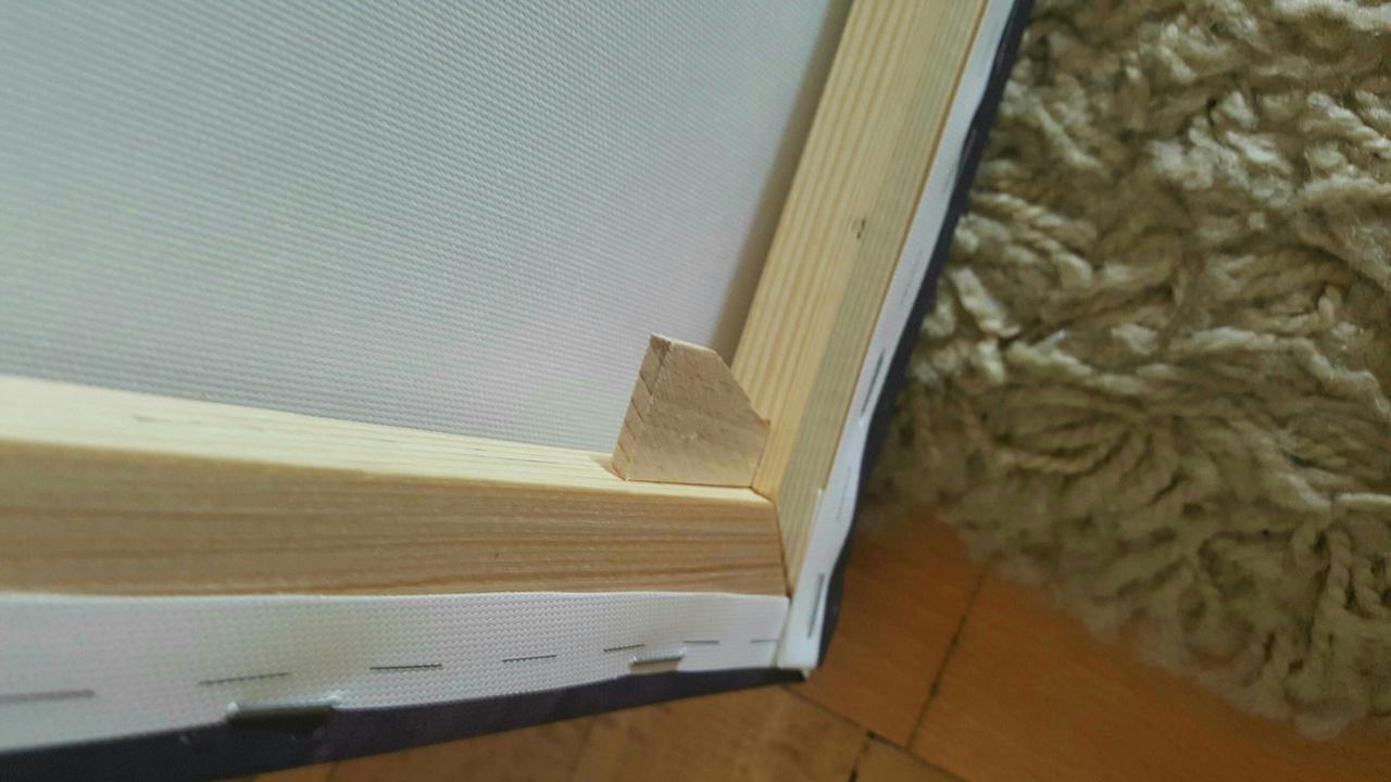

Foto-obraz problem z powieszeniem. Potrzeba porada stolarska :)
Dostałem Foto-obraz taki na 1400 mm szeroki. I jest krzywy w **** że nie przylega do ściany z jednej strony. Domyślam się, że muszę w nim ustawić przekątna za pomocą dostarczonych elementów. Ale nie wiem w jaki sposób to działa. A już złapała mnie nerwica. Być może Ktoś z was ma pójście jak pomóc mi biedakowi uratować to co dostałem zanim poleci przez okno

To coś tu wkleił też ma chyba 1400mm, a nic w zasadzie nie widać
Nie rozumiem co mają przekątne do przylegania do ściany Albo nie 'trzyma' płaszczyzny, albo masz krzywe ściany.
Jak juz się uparłeś na te przekątne, to je zmierz by były równe i zabij tym klinem żeby ustabilizować. Podejrzewam, że powinny być takie dwa.

No klina dałem dla przykładu, że niby one są po to aby to wyprostować (dali ich sporo)
Ściany są krzywe ale bez przesady. Jak go przyłożę tam gdzie ma wisieć i góra przylega, to lewy dół odstaje dobre 8 cm :/

To znaczy, że rama jest zwichrowana i samymi przekątnymi nic nie zrobisz.
Gruba jest ta rama? Wydaje się dość gruba.... musiałbyś delikatnie próbować klinować w szparach na łączeniu narożników. Pytanie jeszcze jak to jest łączone, bo jeśli klejone na sztywno to będzie problem.
Były kiedyś takie metalowe okucia do narożników, najczęściej używane w furtkach okien drewnianych. Poza przekątnymi powinny też utrzymać płaszczyznę.
Generalnie musisz 'przełamać' jeden narożnik w płaszczyźnie i w tym kierunku kombinuj.

Jak wbija się klina to rama się rozchodzi. Więc chyba nie jest klejona tylko zbita. Nie ma tam metalowych elementów żadnych. W sumie tylko płótno to naciaga.
No rama jest zwichrowana i pewnie jak już to przełamie to się potem nie nada hehe. Ale jeszcze spróbuję coś z tym podziałać...

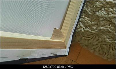

O widzisz, zmniejszyłeś obrazek i już coś widać.
Generalnie ten odstający narożnik próbuj klinować - rozszerzać, czymś cienkim w tę szparę łączeniową (pod kątem 45 st) od spodniej strony, tj ściany. Albo te metalowe okucia kup i zabijesz na sztywno. Podejrzewam, że samo płótno tak naciąga ramę, że ta traci płaszczyznę, ale na razie z tym bym nie kombinował.
Te okucia mają na oko ze 2mm grubości, ale myślę że jak dasz w każdym narożniku (od spodu) to nie będzie mieć wizualnego znaczenia.

No ze sklepu w którym było to kupione napisali że to pewnie wina transportu i żeby wbić po 2 kliny w każdym rogu, a wcześniej delikatnie nagiąć, ale coś czuję że będzie trzeba faktycznie to czymś skręcić...

Jak chcesz dogłębnie wgryźć się w temat, to szukaj na jakimś forum plastyków. Dla nich to chleb powszedni. Pewnie każą ci zdjąć płótno, narychtować ramę i naciągać od nowa na mokro....a ramę i tak będziesz ustawiał sam Przy okazji dowiesz się, że to płótno niewarte tej ramy
Filozofii tu wielkiej nie ma, trochę pomyślunku i dasz radę. Przy takich formatach zawsze coś takiego wychodzi przy wieszaniu.

Ja bym wkręcił do ściany na 4 śruby, musiałoby przylegać.

No płótna na pewno ściągać nie będę, a już myślałem o tym żeby to na 4 śruby przywalić [emoji14]
No musze jeszcze raz na spokojnie spróbować, ale to nie dzisiaj bo wykorzystałem limit nerwów

Z moich obserwacji wynika ze :
1. kliny sloza do naciagania plotna na tej ramie w nieznaczy sposob.
2. te ramy sa z zasady koslawe i jedyna metoda na nie to dociecie sklejki z wklejonymi/wkreconymi wzmocnieniami przekatnymi i przyje.banie jej od tylu na sruby do okola wtedy to badziewie sie prostuje w miare sensownie i tak powieszenie jej na scianie

Kawałki porządnego rzepa w 4 rogach, to samo na ścianie i problem z głowy.
