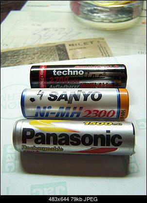

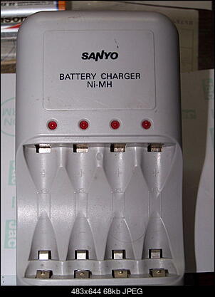

Zakupi***322;em ***322;adowarke BC700. Zrobi***322;em refresh na akumulatorkach, kt***243;re mam:
-Panasonic 1500mAh kupione 2001 roku, ***322;adowa***322;em zwyk***322;***261; ***322;adowark***261; kt***243;ra ***322;adowa***322;a pr***261;dem 170mA ***322;adowanie trwa***322;o ok 14 godz, od p***243;***322;tora roku le***380;a***322;y i ich nie u***380;ywa***322;em wynik:
aku nr 1 - 1225mAh
aku nr 2 - 1172mAh
- Sanyo 2300mAh kupione dwa lata razem z ***322;adowark***261; i w niej ***322;adowane, czasem je do***322;adowywa***322;em, wynik
aku nr 1 - 2180mAh
aku nr 2 - 2200mAh
aku nr 3 - 2210mAh
aku nr 4 - 2220mAh
- TechnoLine 2700mAh dodane razem do ***322;adowarki BC700 maj***261; oko***322;o 2 tygodnie wynik:
aku nr 1 - 2650mAh
aku nr 2 - 2540mAh
aku nr 3 - 2580mAh
aku nr 4 - 2680mAh
Oto te aku i ***322;adoiwarka Sanyo.
