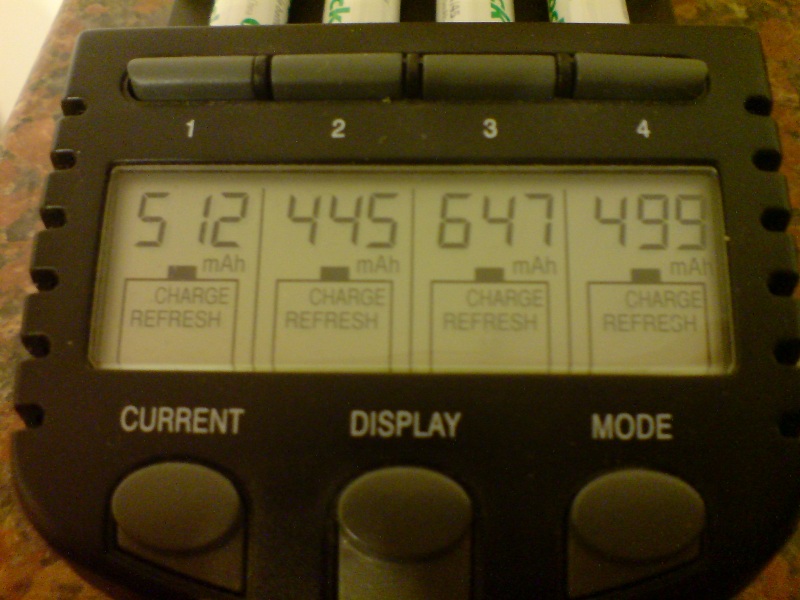

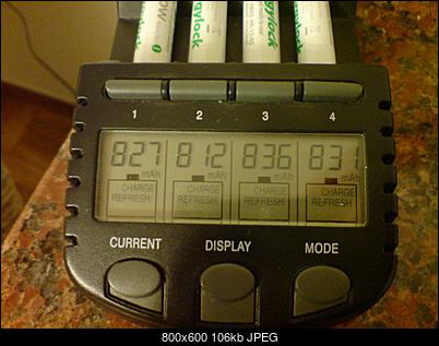

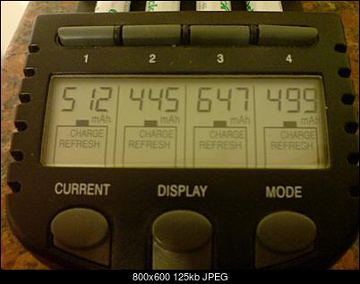

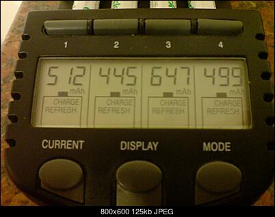

Dziś natrafiłem w markecie muszkieterów imitacje eneloop. Cena 14.99 za dwie sztuki. Kupiłem na próbę do lampek ogrodowych, zobaczę jak się sprawdzą, gdyż zwykłe panasonic NiMH i oryginalne NiCd ledwo wytrzymują przez noc na mrozie, a z uwagi na pogodę muszę wspomagać je BC-700 Ponoć ogniwa nowej generacji są bardziej odporne na mróz. Zobaczę. Zaraz zapuszczę test pojemności.
Stary 29.12.2009, 00:18   #6
Ricki
Avatar użytkownika Ricki
Data rejestracji: 14.06.2002
Lokalizacja: Rawicz
Posty: 1,270
Już są wyniki.
Tyle prądu miały w sobie po kupnie
a tyle po refreshu
chyba nawet całkiem, całkiem
