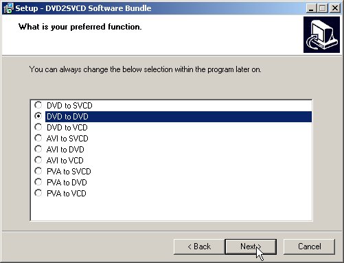

Wybieramy opcję DVD to DVD jak widać program ma możliwość wyboru co chcecie konwertować AVI, DVD, DVB

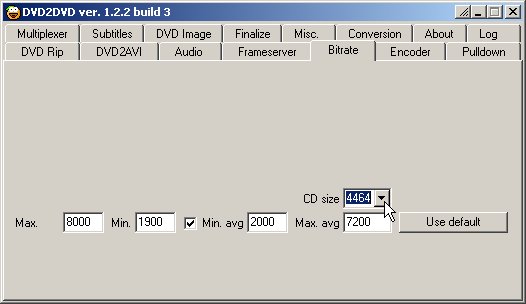

Ustawiamy Bitrate (po instalacji wygląda to tak)
Moje Ustawienia (Bitrate)

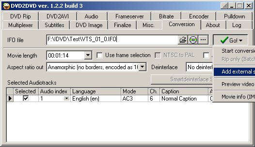

Przechodzimy do zakładki "Conversion" i wybieramy "GO" a następnie "Add external subtitle stream"

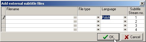

Ustawiamy język napisów, który ma zostać dodany "Polish"

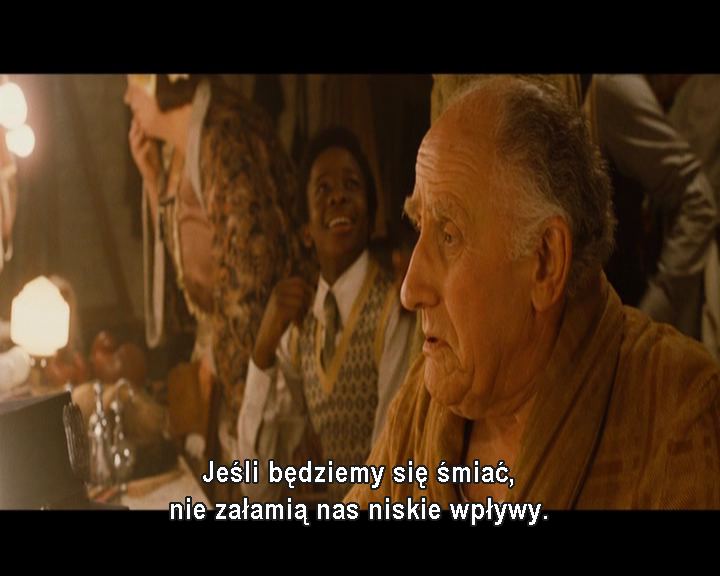

Sprawdzamy podgląd, czy widzimy napisy

Po naciśnięciu OK pojawi nam się takie okienko
Musimy wybrać plik z napisami, czyli opcję drugą (akurat ta kwestia jest nie dopracowana w tym programie, zawsze jest zaznaczana pierwsza opcja, a przecież widać jak byk że napisy są poniżej, odznaczamy pierwszą opcję musimy wybrać deselect w "Subtitle Stream no." i wybrać 1-kę przy drugiej opcji.

Napisy w obu przypadkach (DVD, AVI do DVD) po konwersji będą selektywne tzn. że można je włączyć/wyłączyć podczas oglądania na stacjonarnym odtwarzaczu.
To jest wynik pracy testu w bitmapach
Uwaga: Są to dwa pliki o rozmiarach 1,2MB każdy
