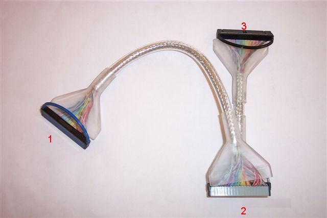

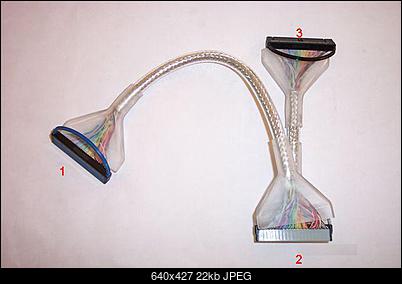

Do podłączenia napędu z kontrolerem IDE płyty głównej używamy taśmy lub przewodu IDE. Jeśli Twój napęd pracuje w trybie UDMA2 lub niższym możesz użyć taśmy (przewodu) 40 lub 80 żyłowej, w pozostałych przypadkach do porawnej pracy urządzenia potrzebujesz taśmy 80 żyłowej.
1 - do portu IDE płyty głównej (zazwyczaj oznaczony kolorem niebieskim), 2 - slave, 3 - master

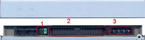

Teraz należy skonfigurować napęd ustawiając w odpowiednim miejscu zworkę :
1 - wybieramy w jakim trybie ma pracować napęd i wstawiamy zworkę w odpowiednie miejsce (opis ustawień zworki najczęściej znajduje się na obudowie napędu): MA - MASTER, SL - SLAVE, CS - CABLE SELECT, 2 - port IDE, 3 - gnizado zasilania.
Jeżeli mamy jeden napęd optyczny zworkę ustawiamy na MASTER, a jak mamy dwa to drugi ustawiamy na SLAVE, pamiętajmy o porawnym podłączeniu taśmy tak jak to pokazałem na pierwszym zdjęciu.

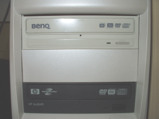

Jeśli mamy dwa napędy optyczne to lepiej jest aby nie sąsiadowały ze sobą w obudowie, zostawmy jedną "zatokę" odstępu, poprawia to odprowadzanie ciepła z urządzeń oraz cyrkulację powietrza wokół napędów :

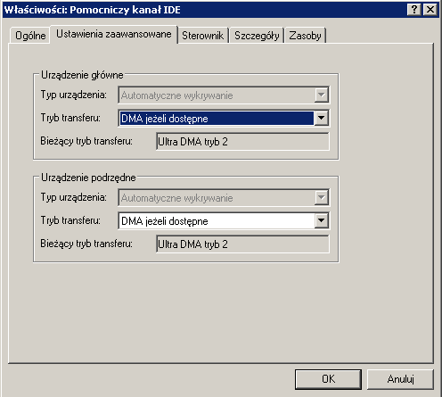

Żeby sprawdzić w jakim trybie pracuje nasz kontroler klikamy prawym przyciskiem myszy na ikonę "mój komputer" z menu wybieramy właściwości - sprzęt - menedżer urządzeń i klikamy na plusie przy "kontrolery IDE ATA/ATAPI" teraz klikamy prawym przciskiem myszy kontrloer który chcemy sprawdzić wybieramy właściwości i zakładkę "ustawienia zaawansowane" :

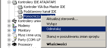

Jeżeli napęd wg specyfikacji pracuje w UDMA 2 , a na zakładce widnieje np.PIO 4 należy spróbować ręcznie ustawić prawidłowy tryb,jeśli to nie pomoże instalujemy najnowsze sterowniki płyty głównej, kolejną alternatywą w razie niepowodzenia jest odinstalowanie kanału, restart systemu i pozwalamy systemowi zainstalować własne sterowniki :
