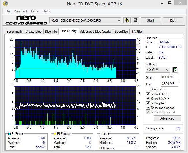

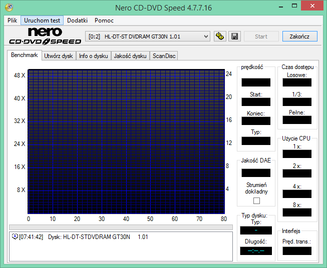

Główne okno programu wygląda tak:

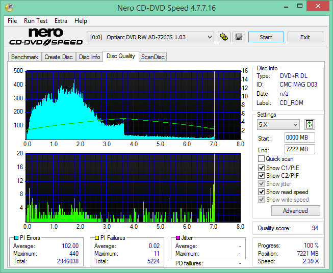

W przypadku płyty DVD program udziela nam informacji w postacie wykresu o błędach PIE, PIF, PO, prędkości odczytu oraz Jitterze.
  • PI Errors (na wykresie kolor niebieski) - powstają, gdy występują pojedyncze błędy parzystości. Im jest ich więcej tym gorzej. Dopuszczalne maksimum to 280 błędów/sekundę, ale im mniej tym lepiej. Płyty, które mają wyższa wartość błędu PIE mogą nie być poprawnie odczytywane przez niektóre napędy.
  • PI Failures (na wykresie kolor zielony) – przy wystąpieniu nieskorygowanego błędu PIE powstaje błąd PIF. Im mniejsza wartość błędów PIF tym lepiej. Na wykresie kolor tego błędu może ulec zmianie wraz ze wzrostem ich liczby (patrz screen poniżej). Dopuszczalne maksimum to 32 błędy/sekundę, dla napędów Lite-On – 4, ale im mniej tym lepiej. Płyty, która mają wyższą wartość błędu PIF mogą nie być poprawnie odczytywane przez niektóre napędy.
  • Błąd PO (w programie Nero CD/DVD Speed na samym dole, ilość podawana jest w cyfrach) – powstaje z niemożliwych do skorygowania błędów PIF. Oznacza utratę danych. Wartość powinna zawsze wynosić 0.
  • Prędkość odczytu (zielona linia) – określa prędkość odczytu nośnika. Dzięki wykresowi możemy uchwycić wszystkie wahania prędkości odczytu. Na powyższym wykresie możemy zauważyć, że początkowa prędkość odczytu wynosiła 2.2, natomiast końcowa 8.2
  • Jitter (kolor różowy na wykresie) – Podczas wypalania płyty laser powoduje powstawanie zagłębień na nośniku. Gdy napęd nie ma ustalonej dobrej strategii zapisu danego nośnika lub jest uszkodzony, wtedy zagłębienia są błędnie wypalane i odstają one od normy. Dobrze nagrana płyta ma równomierny jitter poniżej 12%.
Podsumowanie znajduje się pod wykresami.
Powyższy screen przedstawia płytę wypaloną dobrze. Wartości błędów PIE i PIF są niskie. Jitter również nie jest wysoki. Błędy PO nie występują. Program Nero CD/DVD Speed ocenił jakość tak nagranego nośnika na 99/100 punktów. Jest to bardzo dobry wynik.

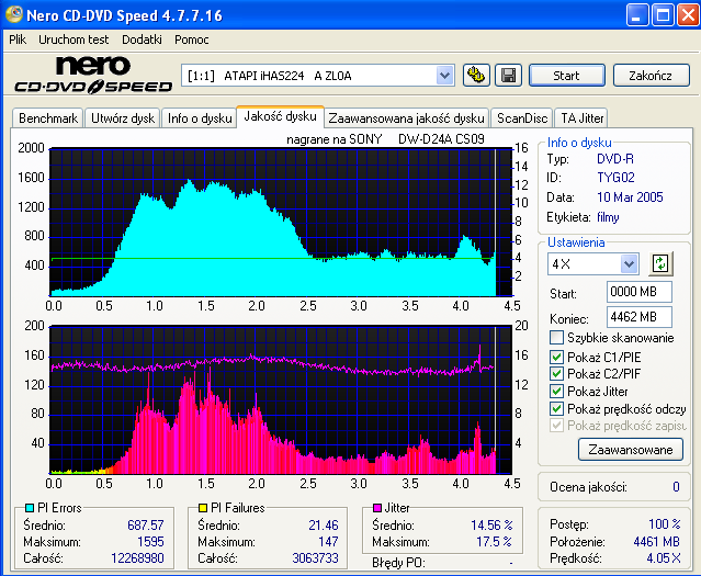

Dla porównania poniżej przedstawiony jest screen ze skanem płyty, która wypaliła się bardzo źle. Błędy PIE oraz PIF zdecydowanie przekraczają wartości maksymalne. Program Nero CD/DVD Speed słusznie ocenił jakość na 0/100 punktów.
Jak zapewne zauważyliście, na poniższym screenie nie ma wykresu Jitter. Otóż nie każdy napęd go zwraca, np. napędy Lite-On.
