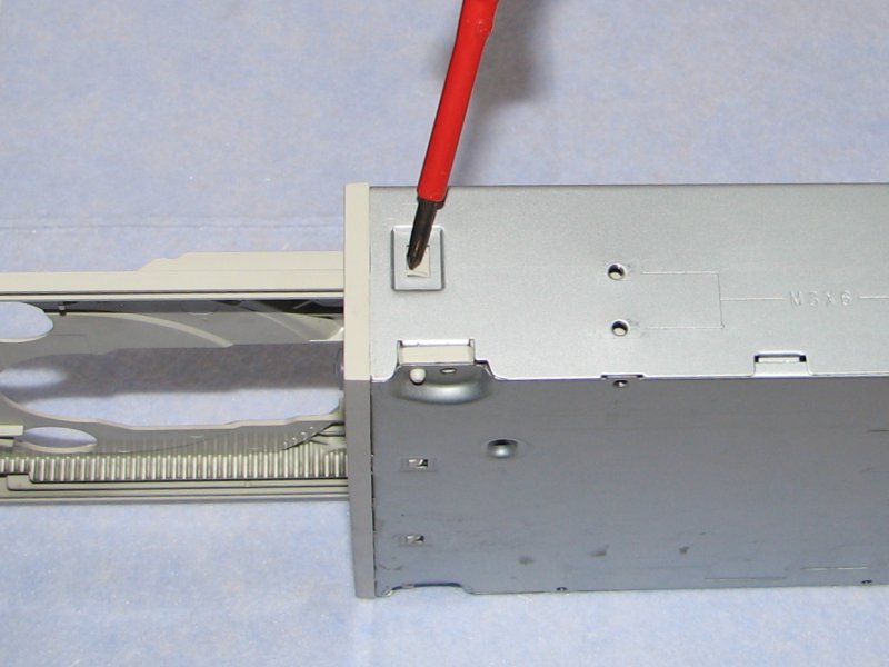

Teraz należy zdjąć panel przedni. W tym celu delikatnie wpychamy zaczepy z jednej i z drugiej strony.
Ponieważ wcześniej wykręciliśmy śruby to teraz, po odblokowaniu bocznych zaczepów możemy odgiąć lekko dolną blachę, co umożliwi odhaczenie zatrzasków na dole panelu a potem już swobodnie na górze. Panel przedni zdjęty.
Dolna blacha powinna odpaść sama, górną część trzeba lekko rozchylić i zdjąć. Napęd na golasa.

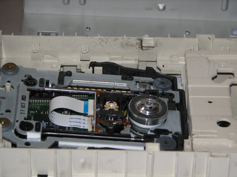

W środku po dłuższym czasie używania niesympatycznie.
Teraz powinniśmy przedmuchać wszystko sprężonym powietrzem a następnie specjalną ściereczką do optyki, lekko nasączoną alkoholem izopropylowym!!! (spirytus się nie nadaje), przetrzeć bardzo delikatnie soczewkę lasera.
Gzie jest laser?
