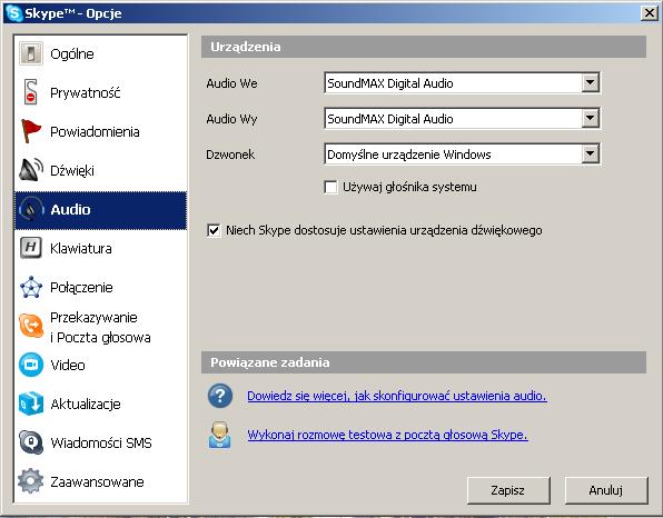

Igloo zaczyna zdobywać reputację <1 - 49 pkt>
2 karty dzwiękowe będą działały w 1 pudle, wiem co piszę bo sam mam taki układ. integra ciągnie skype a sb live resztę. sys XP SP1
teraz jak to zrobiłem:
1. zainstalowałem stery od integry, xp wykrył sb i dźwięk był
2. zainstalowałem stery do sb i sb jest domyślna kartą dzwiękową
3. w skype ustawiłem jak na obrazku
4 cieszymy się ulubioną muzyką w czasie rozmowy na skype
File Type: jpg skype - audio.JPG (44.6 KB, 264 oglądane)

A jak masz ustawione w panelu sterowania?
==EDIT==
Problem rozwiązany. Dzięki
