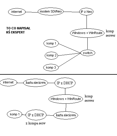

Stary 28.09.2005, 21:37   #3
Napisany przez wolfen3
z tego co ja czytalem na "Jama Mastaha" to nie pojedzie... Potrzeba router(z opcja klonowania adresu MAC)
ee nie wiem nie znam sie na tym...
Trzymam za to w ręku kś eksperta 5/2003 gdzie dali program WinRoute
Zobaczcie to co namalowałem i czy to możliwe
mi się wydaje teoretyzując, że tak -bo podpinam tylko jednego kompa a nie kilka (do tego byłby switch)
File Type: png aaa.PNG (10.8 KB, 278 oglądane)
Stary 28.09.2005, 21:46   #4
polakT
inżynier systemowy
Avatar użytkownika polakT
Data rejestracji: 07.07.2004
Lokalizacja: Białystok
Posty: 2,209
nie wiem czy dobrze zrozumiałem ale masz u siebie sieciwke i przez nia net i chcesz przez druga sieciowke dac net drugiemu kompkowi
jak tak to ja mam tak - polaczenie radiowe udostepnione i zaznaczylem wszystkie protkoły
pozniej na drugim kompku wpisałem moj Ip jako brama i dns to dziala - na normalnym crosie
Stary 28.09.2005, 22:03   #5
Napisany przez thomascamel
dokładnie !
pokombinuje w ten sposób, a jaki masz windows ? dostawce neta ?
