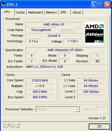

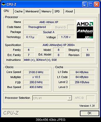

zrobilem dru-moda
mam 1,7V na rdzeniu i komp smiga na 10,5x200=2100 czyli 2600+
