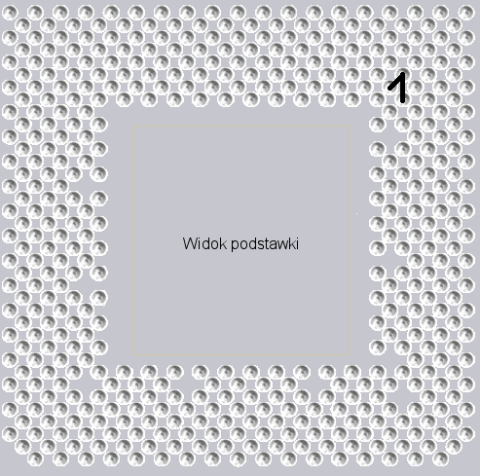

Fajnie, że ktoś rozpoczął dyskusje o drut modzie. Mam też z tym problem, mam płytę, która nie pozwala przejść na 200 MHz z powodu braku odpowiedniego dzielnika dla pci, bo raczej 40 MHz to zbyt wiele . Też właśnie pomyślałem o drut modzie dla mojego bartona 2500 +. Rozchodzi mi się tylko o zmianie wykrywanego FSB na 200 MHz tak, aby można go było dalej kręcić mnożnikiem (odblokowany) w związku, z czym mam do Was pytanie czy ten obrazek przedstawia prawidłowe połączenie w podstawce. Aha napięcie mogę zmieniać w biosie aż do 2.05 V tak samo mnożnik, więc interesuje mnie tylko FSB. Proszę poradźcie czy jest ok zanim będzie za późno
