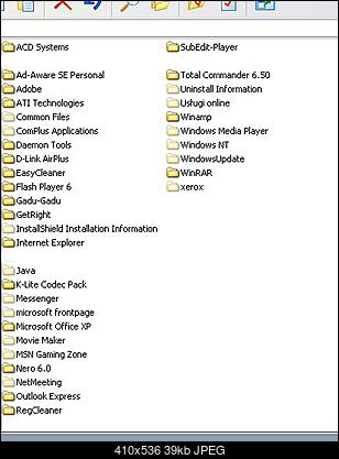

Partycja systemowa WinXPPro+SP2+Program Files(zdjęcie) (te których nie ma w obrazie usunąłem, aha i Office bez Acces'a reszta Full, no i jeżeli to ma znaczenie plik wymainy 512 MB na systemowej a dokumenty przeniesione na D: ) - całość partycji ok. 2,45-2,5 GB, której obraz zajmuje 833 MB - Czym robiona ?
Ghost'em?
Ja mam na C zajęte 4,92 a obraz zajmuje 1,08 A więc jest łądnie. I sobie na 1DVD nagrałem obrazy partycji z systemami: WinXP PRO (Sp2), WINXP HE(SP2), WIN2000, WIN2003
