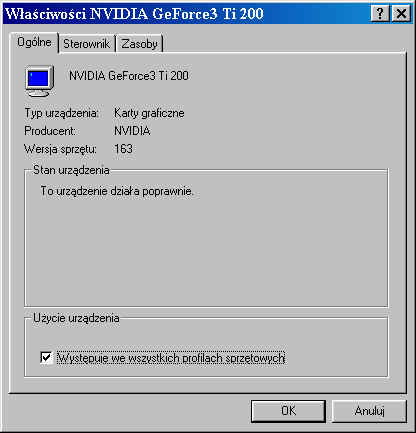

Mam problem chcę sobie odpalić gierkę / GTA 3 / i nic !
Preinstalowuje GTA 3 i nic
Instaluje od nowa DX 8.1 i stery od grafy działa
Chcę zagrać po jakimś czasie i znowu to samo !
Reistalka gry sterów i DX 8.1 ale tym razem nie działa !
Karta jest sprawna w menadzeże urządzen napisane jest że urządzenie działa poprawnie wszystko przedstawiają rysunki poniżej !
Co jest nie tak !

Laser,a nie podkręciłeś za bardzo karty graf.Nic innego mi nie przychodzi do głowy,zainstaluj inne detonatory,Direct X z innego źródła i przetestuj w 3DMarku

No ta karta to GAINWARD Ge Force 3 Ti/500 XP GS JUMBO PP 128DDR i zainstalowałem przed 15 minutami nowiutki systemik ściągnąłem drivery 29.42 z www.gaiward.pl i dx ten co zawsze nigdy nie sprawiał mi kłopotów.
Ja podejrzewam że ta wersja GTA3 którą mam powoduje ten za przeproszeniem burdel / miałem inną wersję i nic takiego się nie działo /
AHA karta pracuje bez kręcenia / to nie w moim stylu / zainstalowałem DĘTKI 29,42 bez tego dodatkowego wpisu dodajacego belki do kręcenia poprostu nic nie grzebalem i karta sama ustawia się na wartości 210 rdzeń i 480 pamięci tak jak producent podaje.
Zobaczymy ale ja winię GTA 3 / ***** był mojej produkcji zrobiony Safedisc cleanerem / !!

GTA niedziała jeśli zainstalujecie EXPERT TOOL dla GAINWARDA. Jężeli jest już zainstalowany to trzeba całkowicie usunąć system i zainstalowaną grę i wszystko od nowa zainstalować oprócz EXPERT TOOL.
Witam !
Kurdę a ja tego nie miałem i wszystko ok a potem mnie podkusiło i się wszystko zrąbało GTA3 zgon i grafiki 3W tesh nie chciał wyświetlać !!!
Ja myślałem że mam zwaloną wersję GTA a tu kurde takie chocki klocki !
