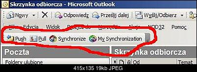

co zrobić z tym paskiem?
witam
w załączniku plik przedstawiający pasek który pojawia się z uporem maniaka w outlooku - i nic nie daje jego usuwanie za każdym razem po odpaleniu klienta poczty JEST w tym samym miejscu, nawet jeśli go przemieszczę wyżej to i tak wróci dokładnie tam gdzie był :/ nie jest to generalnie żaden problem ale irytuje mnie już niemożność jego rozwiązania - po prostu po kilkunastu próbach uparłem się żeby go wywalić ale... bezskutecznie, jakiś pomysł?

popatrz w tools/customize i zakladka toolbars - tam ustawiasz poczatkowy wyglad

próbowałem - nic to nie daje, pasek jak się pojawiał tak się pojawia :/

PPM na pasku i tutaj ustawisz jakie paski chces mie***263;, zostaw tylko standardowy, chyba ***380;e jeszcze co***347; chcesz mie***263; widoczne, jak nie pomo***380;e, to prawdopodobnie jakie***347; badziewie doinstalowa***322;o Ci ten pasek.

Wygląda to na pasek programu Microsoft ActiveSync do PDA

a na serio to znajd***378; program kt***243;ry go tam pakuje i w nim powinna by***263; opcja integracji z outlookiem.

to BlueSoleil - od bluetootha, niestety nie ma takiej opcji a jakakolwiek kombinacja w outlooku /od odznaczania po usuwanie paska z listy dostępnych/ nie pomaga. pozostaje mi rejestr?

bluesoleil ? a nie jakieś sterowniki/oprogramowanie do telefonu/pda ? też mam bluesoleil i nie mam tego paska, a z outlookiem chciał się integrować właśnie sterownik do telefonu

wejdz tutaj: "Narzedzia -> Opcje -> Inne -> Opcje zaawansowane" i zobacz w "Menadzer dodatkow" i "Dodatki COM", czy nie ma czegos co wlancza ten pasek mimo ze jest wylaczony.

Jak nie mo***380;esz znale***347;***263; tutaj, to mo***380;e odinstaluj i jeszcze raz zainstaluj ten program, mo***380;e wtedy zauwa***380;ysz opcj***281; aby nie instalowa***263; tego paska.
qfir strzał w 10! DZIĘKI SERDECZNE
