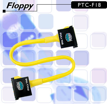

Cooler Master - HDD/FDD - okrągłe kable - ma ktoś >??<
Witam !
Mam zamiar kupic sobie okragłe kable do HDD/FDD/CDROM - bo zauwazyłem ze temp kompa wzrosła po dowaleniu nowe grafy i dysku z ok 35 do 50 st - wiem ze to nie za duzo ale ostatnio jak montowałem HDD to wnerwiły mnie jush te tasmy - długie i niewygodne - robia duzo bałąganu w obudowie nie ma jak ich poukładac.
Alternatywa sa wspomniane okragłe kable o których była jush mowa.
Mam pytanie
Z zakupe takiego kabla do FDD nie ma kłopotu ale jak to jest z urzadzeniami HDD i CDROM
Czy tasma 66/100/133 która jest do HDD bedzie dobra do urzadzen CDROM ??
Pytam bo to nie jest tania zabawka i chce miec pewnosc.
Jesli tak to bede musiał kupic dwa kable 66/100/133 - jeden do dysku drugi do nagrywarki i cdromu i trzeci kabelek do floppa.
Kabel do FLOPPA - http://www.coolermaster.com.hk/en/pr...e/ptc-f18.html
Kabel do HDD 66/100/133 - http://www.coolermaster.com.hk/en/pr...e/ptc-a18.html

Bez znaczenia, będzie działać, te kable poza wyglądem mają identyczną charakterystykę.

Czyli rozumiem ze - Kabel od HDD bedzie tesh działał z urzadzeniami CDROM ??

Te kable podobnie jak kable płaskie występują w różnych wariantach, jak dotąd spotkałem się z kablami okrągłymi 66, 100 i 133, więc nie powinno być problemów. Tu masz przykład: http://allegro.pl/show_item.php?item=10158683

No to dokłądnie ten sam kabel który chce nabyc !

FOT

FLOP

Jesli to ten zielony na zdjeciu to nie polecam. Jest na tyle sztywny, ze uklada sie gorzej w obudowie niz tasmy . Nie jestem zadowolony z tego zakupu, a temperatura w obudowie wcale nie spadla (mialem ladnie powiazane tasmy i zajmowaly niewiele miejsca). Sa natomiast kable tej samej firmy, ale drozsze w przezroczystej izolacji. Niestety sa drozsze od tych na fotce, ale bardziej elastyczne. Poza tym sa dluzsze od tych na fotce. Pozdrawiam

Niewiem jak wy ale ja mialem tez kupic te kable ale dalem sobie spokuj , zrobilem to samo z tym samym skutkiem po swojemu!!
Poprzecinalem tasmy na dlugosci na ciekie tasiemki opkrencilem i zakleilem tasma izolacyjna !!
Efekt ten sam !! naciolem troszku tych paseczkow ale jestem zadowolony
Jak grzebie w obudowie jest luxsus !! ILE miejsca
Witam !
Ten biały jest o o 15cm dłuzszy a gdzies czytałem ze kable do hdd nie powinny byc dłuzsze nish 45cm
prawda to czy fałsz /?

Widzialem nawet 90 cm tasmy wiec nie wiem jak to jest. Wiadomo, ze jesli wystarcza te 45 cm to dluzszy nie jest konieczny. Ale 60 to niewiele wiecej, a moze lepiej. On jest specjalnie ekranowany przed zakluceniami. Mozesz zerknac na testy tych kabli tutaj Pozdrawiam
