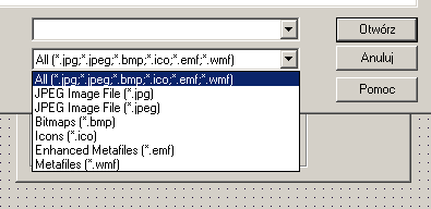

Ten z Delphi7 prof. obsługuje więcej formatów (załącznik).
pozdr.

Napisany przez *Vojtas*
pozdr.
faktycznie... ale png nie odczyta. W załączniku masz coś do odczytu png. Niestety luźne pliki.. nie komponenty...i jeszcze gdzieś mi wcieło demko jak tego używać ale z png robisz tak: przegrywasz folder src do katalogu z twoim projektem, w project> options...>Directories/Conditionals w pole search path wpisujesz "src", a w Debug source path "C:\ścieżka do projektu\src". Potem w projekcie:

@qfir Image NIE obsługuje gifów.
sory, cos mi sie ubzduralo, ze na tym screenie od @*Vojtas* jest gif
