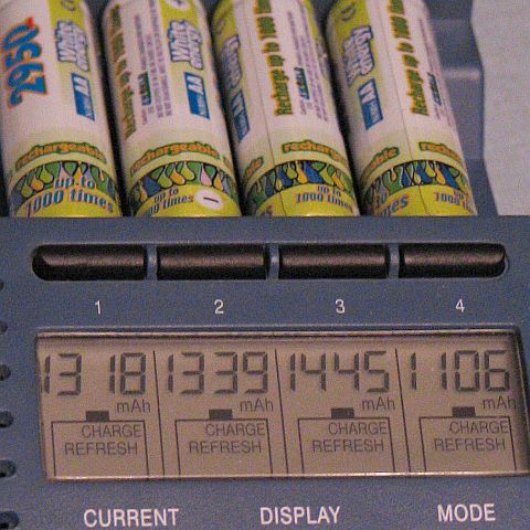

Sta***322;o si***281;. Kupi***322;em BC-700. Zakupi***322;em r***243;wnie***380; Sanyo 2700 mAh. Za***322;ama***322;em si***281; po te***347;cie... LCD pokaza***322; pojemno***347;ci: 1120 mAh, 1037 mAh, 981 mAh, 862 mAh
Ale jestem pozytywnie zaskoczony akumulatorkami Sony, kt***243;re kupi***322;em wraz z Canonem S3 (czyli jako***347; grubo ponad rok termu). Wszystkie maj***261; pojemno***347;***263; ponad 2000 mAh (dedykowana pojemno***347;***263; 2700)
Id***281; porefreshowa***263; troch***281;

Mam pytanie. Czy Refresh sam si***281; sko***324;czy robi***263;? Bo ca***322;y czas mi ***322;aduje i roz***322;adowywuje (opcja refresh) i ko***324;ca nie wida***263;
PS pojemno***347;***263; akumulatork***243;w si***281; zwi***281;ksza

Posty: 10,800
sam sie sko***324;czy nie martw sie
skonczy sie jak pojemnosc przestanie sie zwi***281;ksza***263; (ostatnie 2 odczyty r***243;wne lub drugi mniejszy).
Wtedy bedzie FULL i bedziesz m***243;g***322; klikaj***261;c tam poobserowa***263; efekt ko***324;cowy
Dop***243;ki sie zwi***281;ksza to chyba nie chcia***322;by***347; przerywa***263;

Teraz wyniki s***261; super. Po pierwszym te***347;cie by***322;em za***322;amany ale refresh daje swoje. ***321;adowarka warta swej ceny
A czy po refreshu mam na***322;adowa***263; akuu do ko***324;ca czy b***281;d***261; ju***380; one na***322;adowane?

Posty: 10,800
b***281;d***261; na***322;adowane. W ka***380;dym trybie wychodz***261; na***322;adowane.

W weekend regenerowa***322;em tacie nowe akku. Chyba d***322;ugo le***380;a***322;y w sklepie bo by***322;y w fatalnym stanie.
2000mAh na***322;adowa***322;y si***281; za pierwszym razem na 200 i 150 .
My***347;la***322;em ***380;e nic z nich nie b***281;dzie. Dalem refresha 500 ***380;eby nie umrze***263; z oczekiwania.
Po ~3 dniach : 2.01 i 2.01 mAh --> FULL
i w***322;a***347;nie takie co***347; rozwiewa w***261;tpliwo***347;ci co do zasadno***347;ci zakupu BC700
Wbrew oczekiwaniom wcale sie nie grza***322;y.

W zesz***322;ym tygodniu podda***322;em REFRESH'owi dwa akku "Duracell", u***380;ytkowane jednocze***347;nie rok czasu, ***322;adowane do tej pory ***322;adowark***261; "Forever". Tym razem w ruch posz***322;a BC 700. DISCHARGE 100mA, CHARGE 200 mA. Zapuszczone w pi***261;tek wieczorem. Pe***322;en proces od***347;wie***380;ania trwa***322; do wtorku rano. Wynik: obydwa akku deklarowana pojemno***347;***263; 1000 mAh. Jeden akku wykaza***322; pojemno***347;***263; 978 mAh, a drugi 983 mAh. Po roku u***380;ytkowania, wynik regeneracji chyba dobry. Poza tym zaobserwowa***322;em, ***380;e teraz akku "trzymaj***261;" kilka dni d***322;u***380;ej, ani***380;eli przed REFRESH'em.
