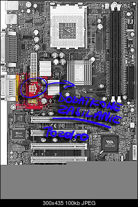

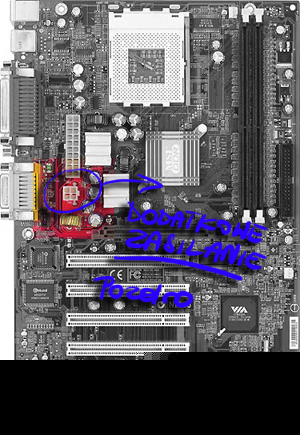

Re: Re: Duron 1300, płyta główna i zasilacz
jasut napisa***322;(a)
W treści topiku jest pytanie o to, czy potrzebny jest dodatkowy kabel P4 a nie analiza mocy zasilacza.
Płyta główna pod durona nie wykorzystuje tego złącza, więc nie ma powodu wymieniać zasilki.
Sorrrrry, że się czepiam.:chytry:
Niektóre płyty jak np.. MSI K7T266 potrzebuje dodatkowego zasilania.

Czyli jak mam płytę z dodatkowym gniazdem zasilającym to jak wsadze durona, to co muszę również podłączyć ten dodatkowy kabelek? Czy nie trzeba.

piotrek123 napisa***322;(a)
trzeba
