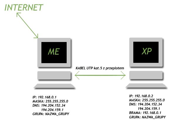

Otóz dwa kompy-juz połączone kablem ,sieciówki itd.Dalej załamałem sie na tych magicznych bramach ,dns itp
Pomózcie mi -podstawowy komp ma stałe IP system Milennium,drugi na Windows XP.Chce udostepnic dyski i połączenie internetowe na tym z XP.Wiem ze to jest strasznie duzo pisania ale moze jakies linki?

Musisz ustawić ta sama grupę roboczą, adresy IP komputerów muszą pochodzić z jednej puli (np. 192.168.x.x lub 10.0.0.x), ustawiasz maskę podsieci np. 255.255.255.0. W miejsce bramy wpisujesz IP kompa, który udostępnia internet, można też wpisać DNSy - np. 194.204.152.34 i 194.204.159.1
Restart kompa i powinno być ok. W razie czego zapraszam na GG.

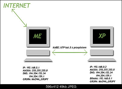

Dodałem jeszcze taki schemacik, który na szybko przygotowałem - mam nadzieję że ułatwi sprawę.
