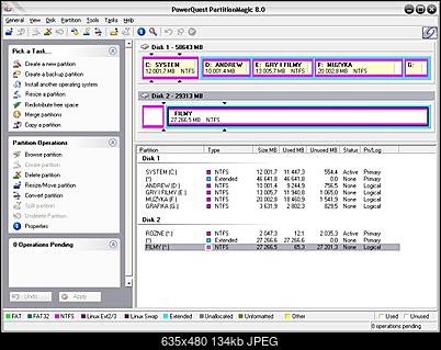

Ściągnąłem PM i sformatowałem dysk. Wydawało mi się, że już wszystko będzie działać, ale jednak nie. Partition Magic widzi dodatkowe 27GB, Windows nie... Załączam screen z PM, może ktoś będzie wiedział więcej ode mnie (zastanawiają mnie tylko te gwiazdki przy oznaczeniach partycji tego dysku).

ups nie zauwarzyłem ilustracji jak widać na załączonym rysunku partycja różne jest w NTFS 4 i jeśli ma być startowa to też ma ograniczenie do 2GB zatem radzę założyć patrycję w fat 32

A moze w partition kliknij na partycje której nie widzisz w Xp potem Advenced-i zoabacz czy opcja Unhide Partition nie jest przypadkiem aktywna jesli jest - partycja jest ukryta - jesli jest aktywna kliknij tam i restart windows - potem zobacz co jest
