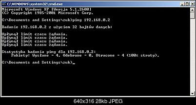

Na obecnym etapie komputery mogą się nie widzieć w otoczeniu sieciowym, ale wystarczy że dochodzi ping z jednego do drugiego. Jednak jakbyś chciał skonfigurować otoczenie sieciowe, to jest z tym trochę roboty i kombinacji - ale da się. Ja do wszystkiego doszedłem metodą prób i błędów. Jak mi coś nie chciało działać, to poinstalowałem na obu komputerach wszystkie protokoły, usługi i klientów.
niestety nie dziala - wszystko poustawiane niby dobrze a po wpianiu ping <ip> jest jak na obrazku, na drugim kompie jest analogicznie
