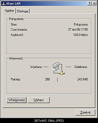

To źle, ale widocznie producent się nie postarał. W każdym razie musisz zacząć od sprawdzenia kabla, bo nawet nie wiadomo czy jest połączenie. Włącz oba komputery i podłącz kabel. Jeżeli w trayu koło zegarka pojawiła się ikonka sieci a po nakierowaniu na nią pojawia się dymek "Kabel sieciowy jest odłączony", to walnięty jest kabel. Zresztą sprawdź to dokładnie, w połączeniach sieciowych wybierz dane połączenie i kliknij w nie żeby przywołać takie okienko:

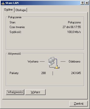

po wlozeniu kabla ten komunikat znika a w wlasciwosciach polaczenia jest cos takiego:
