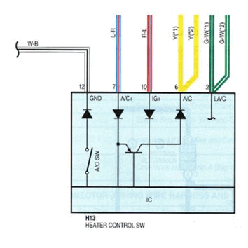

Hej ludziska.
Słabe mam doświadczenie w schematach (rezystor od kondensatora odróżniam), więc potrzebuję wsparcia.
Układ wygląda tak:
Pytanie brzmi - gdzie podpiąć masę a gdzie +12V by uzyskać przełączane +12V?
Mam we łbie wynik mojego kombinowania, ale go nie zdradzę by nikogo nie sugerować.
A podpinać "na pałę" nie chcę, bo szkoda mi trochę trzech dych.

Napisz co to za modul do sterowania grzaniem

No tak na pierwszy rzut oka widzę tam tranzwestytę i jakieś*diody

To jakiś sterownik klimy, nagrzewnicy czy coś w tym stylu?

To nie schemat tylko jakiś ideogram
Masę masz opisaną na schemacie na 12 (GND), plus zasilania na 7, cholera wie do czego służy 10...
To co, próbujesz?

Z tego co widze to jest wejscie sterownika do klimy w aucie , 12 to jest masa i wlacznk caly uklad jest wysterowany masa , 7 moze zasilanie zalezy jak sie zinterpretuje , 10 to jest sygnal z alternatora ze silnik pracuje lub sygnal ladowania , 6 to moze byc wysterowanie kompresora z trazystora/mosfet . Ja osobiscie bym wysterowal dodatkowy przekaznik przy pomocy masy majac gotowy przelacznik . Z tego co widze na zapalonym silniku na pin 6 powininno byc podane +12 po wlaczeniu przycisku A/C SW

Dwie godziny grzebania w schematach i wiem tylko że na GND jest masa na stałe, na 10 pojawia się +12V przy przekręconej stacyjce.
To jest przełącznik klimy, który przy braku klimy ma być wykorzystany do włączania czegoś innego.
Dodatkowo - przełącznik nie jest stabilny - pierwsze naciśnięcie go włącza, drugie wyłącza. A mnie zależy na tym by po wyłączeniu zapłonu i powrocie do auta (jutro np.) pozostał w pozycji włączonej. Od kolegów którzy wykorzystują ten wyłącznik normalnie wiem że on się tak zachowuje.
Cały numer polega na emulacji nieistniejących układów.
A ja kombinowałem podanie stałego +12V na 7 i oczekiwałbym przełączalnego +12V na 6.
Jeśli ktokolwiek czuje się na siłach coś wykombinować to mogę wrzucić więcej schematów, ale samego przełącznika lepiej rozrysowanego nie ma.

Mi schematy nie potrzebne lepiej podaj co to za auto i zaraz zobacze co mam
Czyli G+ tak jak pisze wyjscie z alternatora .

Czyli te IG+ (10) wygląda jakby była wyprowadzona z regulatora napięcia alternatora jeżeli piszesz, że musi być nawet odpalony żeby dostać tam napięcie
Tego nie napisałem. Kompresor może się uruchomić tylko przy pracującym silniku, co jednak wcale nie oznacza że AC nie może pozostawać na stand-by już po przekręceniu stacyjki.
Napisany przez gallus Podgląd Wiadomości
więc jak byś je połączył na sztywno z AKU to układ będzie miał zasilanie a wzbudzisz go zwarciem do GND przez SW. Takie zasilanie na stałe nie powinno raczej rozładować aku bo układ pobiera pewnie ok. 200mA, choć warto by to było sprawdzić...
Tego właśnie nie chcę ze względów energetycznych - i i tak potrzebne mi przełączane +12 (albo masa), ale tylko przy włączonej stacyjce.
Jakakolwiek corolla E11 poza klekotem.

W oryginale przekręcona stacyjka jest potrzebna do załączenia klimy tym przełącznikiem?
Teoretycznie jak na 10 podałabyś +12V na stałe to wtedy zostaje Ci tylko załączenie urządzenia na wyjściu 6
Ewentualnie może coś więcej by było wiadomo jak by udało się ustalić jaki układ pełni rolę tego IC...

Według opisu do schematów IC to tyle co integrated circuit. Też qfa pomogli...
Stacyjka musi być przekręcona, w zasadzie to nawet silnik musi chodzić, bo kompresor klimy jest napędzany paskiem klinowym.

Czyli te IG+ (10) wygląda jakby była wyprowadzona z regulatora napięcia alternatora jeżeli piszesz, że musi być nawet odpalony żeby dostać tam napięcie, więc jak byś je połączył na sztywno z AKU to układ będzie miał zasilanie a wzbudzisz go zwarciem do GND przez SW. Takie zasilanie na stałe nie powinno raczej rozładować aku bo układ pobiera pewnie ok. 200mA, choć warto by to było sprawdzić...

Jakakolwiek nie wiele mi daje w schematach nie mam napisane jakakolwiek , i sie roznia schematy wiec nadal by sie rok i silnik

Nie ma absolutnie żadnej różnicy. Weź coś z przedliftowych, bo z takiej jest wyłącznik. A i tak różni się tylko wyglądem - pinout ma identyczny.
Edit: Nie chodzi o zbudowanie brakującego układu, a jedynie o oszukanie wyłącznika - a ten jest funkcjonalnie identyczny wszędzie.

Przelacznik nic nie ma do tego jak podlaczysz cos pod niego to skopcisz styki mu poleca jak bedzie za delikatny po czasie , trzeba sie wpiac w wysterowanie i tu pojawia sie kolejny problem bo prawidlowo klima sie nie uruchomi ponizej 6*C , Mniejsza o to jak masz maly przekaznik do 50mA pobor pradu w czasie pracy to znajdz gdzie sie pojawia masa/zasilanie na przelaczniku po wcisnieciu go i doprowadz przciwny potecjal aby byl po stacyjce .
Z tego co jest na tym schemacie to powinien sie +12 pojawic na 5pinie ale czy to wlasciwy schemat to nie mam pojecia bo twierdzisz ze mi te dane nie sa potrzebne
