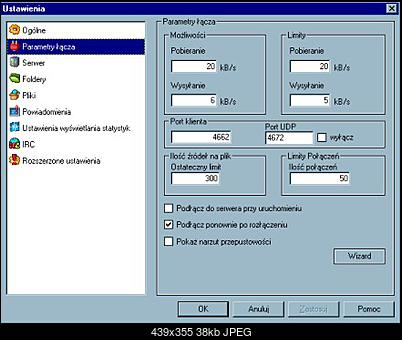

Jak mam włączonego eMuła to za żadne skarby świata nie moge surfować po necie. Obojetnie czy to IE czy Opera nie moga przeglądarki otworzyc żadnej stronki i tak ciagle wisi. Pomaga jedynie restart Windwsa (mam98SE).
Co może byc tego przyczyną? Mam zewnetrzne IP szybkosć 128/64 kB/s tak w teorii bo w rzeczywistości jest mniej i to znacznie. Tak mam skonfigurowane połączenie w eMule. Co robić?

po 1. jaką wersję muła posiadasz?
po 2. jakie masz łącze (ISDN, CDI, T1 itp.?)
po 3. czy działo się tak od samego początku czy od jakiegoś czasu użytkowania
po 4. Spróbuj ustawić muła na port 8080!!!

Ustawiłem port na 8080 i na razie jest lepiej . Potetuję i zobaczę jeszcze co się dzieje. Dziekuję za szybkie odpowiedzi.

ma zapchane lacze. za duze limity i za malo polaczen.

musisz zwiekszyc ilosc polaczen, ograniczyc limity w ogole i zmniejszac je kiedy przegladasz strony (nie wiem jak jest w oficjalnej wersji, ale aby miec szybki dostep do zmian prawy klawisz na ikonie w tray'u).
polaczen przy Win 98 mozesz dac 200. raczej nie wychodz poza to. bedziesz musial pogrzebac jednak w rejestrze.
HKEY_LOCAL_MACHINE\System\CurrentControlSet\Servic es\VxD\MSTCP
"MaxConnections"="200"

20KB to duzo mniej niz 128kbs... radze to obnizyc do rozsadnego poziomu (np. 14)
druga sprawa - ze wzgledu na handshake'ing download zuzywa tez czesc uploadu (i na odwrot) - to kolejny powod zeby obnizyc te twoje limity
mozliwosc twojego lacza to ok 16KB - daj 14, 12...
uplad to 8KB - daj 6...
powinno byc lepiej - dalej ilosc otwieranych polaczen - te 50 to rozsadna ilosc - windowsy maja probelm powyzej dwustu...
ps. nie uzywam mula od baardzo dawna wiec nie wiem jak to wyglada teraz - te rady byly poprawne z wersja ~18 (zanim zaczely sie pojawiac mody)
