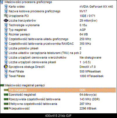

Witam! Dostałem karte GeForce MX440SE... i wykrywa mi ją jako MX440 ... Róźnica taką żę MX440SE ma AGP 8x co znacznie polepsza jej prace... Co zrobić by było oK? Dodatkowo sprawdziłem AIDĄ... i tam pokazuje procesor jako NV17 a wersja SE ma NV18... Było by spoko nawet jak by to było MX440 ale pokazuje żę ma 64bitową szyne... a więc to napewno wersja SE...

Nie wiem gdzie wyczytales ta informacje ze 440se mialo nv18, wszystkie wersje 440 byly na nv17, tylko 440-8x bylo na nv18 i najczesciej byla z pamieciami BGA na pokladzie. Wszystko to co masz jest jak najbardziej poprawne, oprocz pamieci ktora powinna miec 166(333).
Czytałem o tym w KS Ekspert 3/2004
i to jest tak
MX440 - NV17 - 270mhz - 200mhz - 128bit - agp 4
MX440SE - NV18 - 275 183 - 64bit agp8x .... ( to tak jak ja mam :/ tylko bez agp8x)
MX440 AGP8x - NV18 - 275 250- 128bit agp8x
No MX420 nie pisze i 460 tez nie bo to nie ma co... można jakoś biosik wymienic na jakiś co daje większą funkcjonalność? Narazie swoją kręciłem do...
CORE: 325mhz
PAMIĘCI: 300mhz ... działa ok, ale z powrotem wszadze moja grafe, tą dam tatusiowi ;P

No wiesz KS to nie jest najlepsza gazeta zeby cokolwiek z tamtad cytowac , sama nazwa jest tylko chwytem marketingowym jak widac co za glupoty wypisuja. A to jak ci ja wyswietlilo to kwestia wpisania nazw w samych sterownikach, 420 i 460 tez jest na nv17, weryfikacja w sterach nastepuje poprzez odczyt z biosu moim zdaniem, moze w tych sterownikach ktore masz nie ma wpisu 440se i dlatego wyswietla ja jako 440, nastepny chipset nv19 po nv18 to juz 4mx4000. Tak jak juz mowilem jak na 440se ma za niskie taktowanie pamieci. Co do biosu do tego cudu to moglbys sam edytowac ustawienia i sie pobawic, tylko proponuje skombinowac sobie karte na pci do ratowania w razie czego tej karty.
