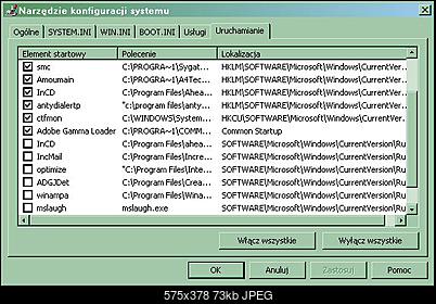

coś takiego znalazło się w naszym kompie w Program Files, wcisnęło się do zakładki uruchamiania w msconfig (już wyłączyliśmy)-domyślnie było uruchomone
Co to takiego- jakiś dialer czy co? Mamy antydialera tepsy , Nortona AV i Sygate Personal Firewall- czyżby coś przepuściły? :o

a i przy okazji- jak usunąć te pozostałości po mslaugh.exe i optimize z msconfig?

ciezko dostrzec co to za system - ale rejestr jest wszedzie podobny
szukasz kluczy RUN, RUNonce i RUNservices
wywalasz wszystko co ci sie nie podoba - niestety czasem takie wredne programy podszywaja sie pod uslugi windowsa, maja zludne nazwy i tak dalej - ale pomysl sobie jakie programy sa ci na 100% potrzebne - reszte wywal, niewiele stracisz
jesli program byl naprawde wredny to stal sie tzw 'usluga systemowa' - znajdziesz to w panel sterowania-narzedzie admina-uslugi (services) - tez moze byc ciezko znalesc - ale sie da
niestety to jest przykrosc ktora kazdy pewnie przezywal lub kiedys przezyje
ps. czesci takich niespodzianek mozna uniknac instalujac inna niz IE przegladarke - bo 90% tego syfu to pluginy do IE sciagane przez niego bez pytania i sprawdzania
mozna opere, mozna mozille - kwestia gustu - wazne zeby nie byl to IE (MyIE=IE)

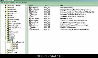

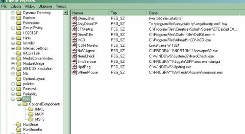

System to Win XP, nie widzę niestety (a może stety) nic podejrzanego w rejestrze (patrz obrazek)- może Ty coś tu widzisz?
Przeszukam jeszcze te "services"...

wiem ze sila przyzwyczajen jest duza
tylko ze ja uzywajac nieIE nie musze instalowac antydialerow, nie boje sie trojanow i praktycznie nie wiem co to wirus (moj skaner zatrzymal sztuk jeden od ponad pol roku)
nie namawiam na opere - choc tego akurat uzywam - polecam rownie mocno mozille - chodzi tylko o ucieczke z IE ktory jest głowna droga przenoszenia tej zarazy [ps. po 20 minutach obcowania z opera/mozilla zapomnisz co to jest IE i bedziesz sie starala zrozumiec jak moglas uzywac tego badziewia... - wiec nie przejmuj sie przyzwyczajeniami]
co do obrazka - faktycznie - czysto, sprawdz pozostale klucze run - bo widze ze masz tez services [pamietaj ze klucz run wystepuje w DWOCH miejscach i czasem w obu wyglada roznie!]
