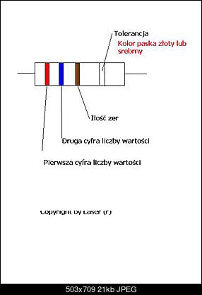

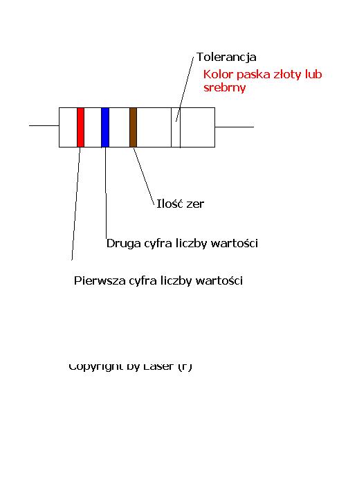

Z tego co wyczytałem !
Witam !
Kod Barwny
Czarny - 0
Brązowy - 1
Czerwony - 2
Pomarańczowy - 3
Zółty - 4
Zielony - 5
Niebieski - 6
Fiolet - 7
Szary - 8
Biały - 9
Tolerancja opornika w %
Złoty - 5%
Srebrny - 10%
Barwa Obudowy / Nie ma paska tolerancji / - 20%
Algorytm postępowania !
Zaczynasz zawsze od strony przeciwnej do paska oznaczającego tolerancję !!!!!!!!!!!
I teraz w/g przykładu :
Czerwony - 2
Niebieski - 6
Brązowy - 1
Czyli 260 Omów !
A co do obiczania wartości to musisz sięgnąć do książki z 2 klasy liceum ( np JADWIGA SALACH BARBARA SAGNOWSKA "FIZYKA Z ASTRONOMIA II"
ORAZ ENCYKLOPEDIA TECHNIKI - ELEKTONIKA )i znaleść temat oporność elektryczna , łaczenie oporników, obliczanie oporu.
Nie będę pisał bo jest tego zbyt wiele / a chba z 10 - 15 kartek /
Są na to wzory ale nie ma jednoznacznego wszystko zależy czy opornik ma być właczony do szeregu równolegle czy szeregowo jakie są napięcia ...
File Type: jpg opornik.jpg (21.1 KB, 5207 oglądane)
