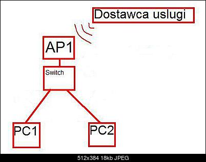

z mojej wiedzy o sieciach bezprzewodowych powinno to wygladac tak:
(wiem ze to to samo )

@REi
A jakie IP będą miały kompy i jakim sposobem dostaną się do internetu bez routera?
@Piterniel
Ja na 2 AP zainstalować jednego windowsa, żeby zrobić to, co masz na obrazku??

Napisany przez Piterniel
No jak już internet leci radiem i później zamiast do kompa z kartą sieciową to do AP i dalej rozdzielane w domu
Niestety, ten numer nie przejdzie. Tylko jedno urządzenie (w tym mostek) może mieć IP od dostawcy netu. Więc żeby neta podzielić, potrzebny jest router który "przeadresuje" ruch z IP kompów na IP od dostawcy netu.

Heh troszke zamieszaliscie Panowie czyli konkretnie jak to powinno byc ?

Chyba tak to powinno byc
