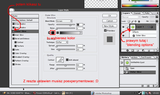

A w jaki sposób raz uzyskałeś zieloną "obwódkę" a raz czarną?
a juz ci kiedys pisalem daj glodnemu wedke a ja sprzeda i dalej bedzie glodny:
File Type: gif 123456.gif (55.5 KB, 95 oglądane)

hej ludziska, jak zapisujecie te wyciete kolo w przezroczystosci tak, by krawedzi nie poszarpalo? bo jak blurowalem krawedz i zapisywalem to i tak wlasnie poszarpane wychodzily...

@smartek za drugim razem wlaczylem tryb szybkiej maski i zaznaczalem obszar do wyciecia. Mozna wszystkimi narzedziami, pedzlem, olowkiem, wiadrem wody itepe. Wtedy nie szarpie sie tak bardzo

Ja też tak zrobiłem, ale (jak juz pisałem wcześniej) po zmianie na indeksowane kolory krawędzie i tak zostają "brzydko" wyostrzone.
Może nie trzeba zmieniać tych kolorów, ale inaczej nie potrafie uzyskać przezroczystości.
