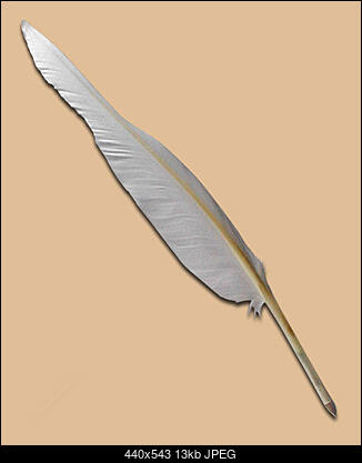

Witam,
jaki***347; czas temu znalaz***322;em pi***281;kne, pawie pi***243;ro (nie, nie z cze***347;cie ogonowej ) i mam przemo***380;n***261; ochot***281; wystruga***263; je, a nast***281;pnie spr***243;bowa***263; nim pisa***263;. Nie chce tego robic na tzw. "czuja", bo wiem ***380;e takie pi***243;ro trzeba specjalnie przygotowa***263;. Ma kto***347; mo***380;e informacje, kt***243;rymi m***243;g***322;by si***281; podzieli***263;, jak do tego si***281; zabra***263;? Lub mo***380;e jakie***347; linky?
Przeszuka***322;em polskie zasoby i niestety nie znalaz***322;em zupe***322;nie nic, wi***281;c je***347;li kto***347; m***243;g***322;by pom***243;c, by***322;bym wielce uradowany ^^
Edit: Hmm troch***281; niejasny ten tytu***322; tematu. Czy kt***243;ry***347; z mod***243;w mo***380;e go troch***281;... zmoderowa***263;?

ogladalem kiedys (dawno...) program w TV na ten temat
na poczaek usuwa sie choragiewki
prawdziwe piora ich nie mialy
w ozdobnych zostawialo sie tylko kilka centymetrow na koncu
dolna koncowke piora sie wygotowuje
obcina sie kilka (3?) cm polowe dutki
z pozostalej czesci znowu kolo centymetra po trochu, by calos przypominala stalowke
oczywiscie wykonuje sie przeciecie pozostalego "ostrza" z dutki
tak zrobiona stalowka jest bardzo miekka
wiec podgrzewa sie piasek w naczynku i nabiera go piorem i zaraz wysypuje spowrotem
i tak kilka razy, az pioro nabieze odpowiedniej twardosci
nalezy przy tym uwazac, by piora nie przypalic
i to wsio
wiecej zalezy od doswiadczenie
mam nadzieje ze nic nie pominolem
nie wiem, ile czasu trzeba gotowac, jaka temperature ma miec piasek i ile razy sie go przesypuje
facet, ktory prowadzil program podkreslal, ze wazny jest fach rzemieslnika i ze dobrze przygotowane pioro jest lepsze od seryjnie produkowanych pior wiecznych
wiecej nie wiem
EDIT:
poniewaz naprawde dawno to ogladalem, to nie wiem, czy najpierw sie pioro utwardza piaskiem, czy najpierw "wycina" stalowke...
radze pokombinowac najpierw na jakims mniej cennym eksponacie
