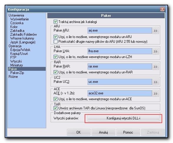

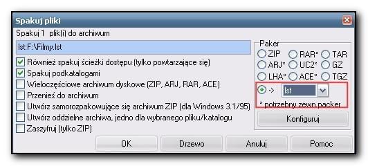

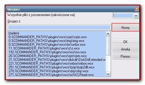

Stary 12.11.2006, 15:08   #13
rosol
Avatar użytkownika rosol
Data rejestracji: 28.12.2002
Posty: 1,563
rosol niedługo stanie się sławny ;) <50 - 149 pkt>
http://totalcmd.pl/
Zrobienie listy katalogow i plikow umozliwia wtyczka diskdir.wcx
Wtyczka ta jest dostepna rowniez w TC PowerPack wraz z innymi ciekawymi wtyczkami, i ta wersje polecam!!
Zeby skonfigurowac dobrze ta wtyczke kopiujemy plik wcx do katalogu glownego programu totalcmd.
Nastepnia wchodzimy w menu konfiguracja > Ustawienia > oraz zakladka Paker
Nastepnie klikamy na przycisk Konfiguruj wtyczki dll'i
Wpisujemy rozszerzenie jakie chcemy aby mialy nasze listy... Moze to byc dowolne rozszerzenie... np. lst
Nastepnielikamy na Nowy...
Wyszukujemy plik diskdir.wcx i klikamy OK. Zamykamy okno i wracamy do listy katalogow.
Teraz aby zrobic liste katalogow zaznaczamy katalog badz pliki i klikamy na Spakuj. Wybieramy Zewnetrzny paker z listy...
I klikamy ok zeby spakowac pliki. Operacja trwa bardzo krotko nawet jak jest duzo plikow i danych.
LiTE... Ty wiesz co
Dołączone pliki
File Type: zip diskdir.zip (27.0 KB, 42 oglądane)
Ostatnio zmieniany przez rosol : 12.11.2006 o godz. 15:34
rosol jest offline   Odpowiedz cytując ten post
