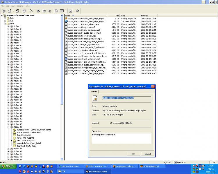

a ja mam Broken Cross CD Manager w wersji 1.5 Build 240 i spisuje sie bardzo fajnei od bardzo dawna nie ma tyle funkcji co Where Is It ale spelnia role katalogu plyt CD/DVD jak cos moge wyslac na maila nie mam do niego cracka bo widac nie wymaga i instalka to cos okolo 0.5 mb... jak ktos chetny bez problemu wysle ewentualnie zamieszcze/wysle screeny...
wystarczy zapytac...
File Type: jpg broken.jpg (84.0 KB, 103 oglądane)
hm wlasnie chcialem sobie zassac ale niestety najnowsze wersje sa platne pozwalaja zapicac tylko 30 plytek
wiec poszukalem i znalazlem darmowy programik cos jak to
ale dzieki pluginom moze wspolracowac takze z totalcmd
here it comes... Disk Explorer Pro
