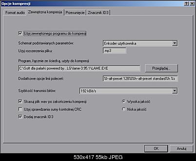

1. Lame - przy kreatorze wskazałem EACowi ściągnięty wcześniej plik Lame.exe (lame-3.95.1), w oknie opcji kompresji mam takie ustawienia jak na screenie. Dlaczego gdzie 'schemat podstawionych parametrów' mam 'enkoder uzytkownika'? nie powinno być Lame..coś tam coś tam?
Na jakiej zasadzie wogóle działa ten ściągnięty plik Lame?
2. Czy EAC zawsze jak się weźmie zgrywanie ścieżek dp mp3 zgrywa je najpierw do wave a potem w okienku dosowym (wiersz polecenia) kompresuje z wave do mp3??(dobrze to u mnie przebiega? to okienko do kompresji na mp3 wogole mnie zdziwilo, ale to chyba wlasnie ten oddzielny pliczek 'lame.exe'? dziwne i dużo czasu zajmuje. Cdex np. od razu zgrywał do mp3

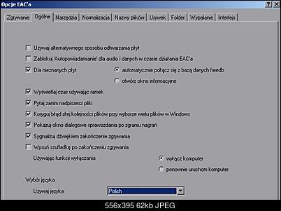

3. Automatyczne wylaczanie komputera po zgraniu sciezek - wlasnie jak to wylaczyc? Mi automatycznie pojawia się okienko ze za 30 sek. zamknie sie komputer. Jak to wyłączyć? Nie da się tam odznaczyć tej opcji (jest jeszcze do wyboru 'uruchom ponownie')

ad1. Tak powinno być Encoder MP3 Lame - niezbędne jest to do prawidłowego wyboru i określenia parametrów kodowania w polu "próbkowanie (bitrate)".
ad2. Tak EAC zgrywa do wave i nastepnie koduje do mp3. Okienko dosowe można wyłaczyć w opcjach EACa, tak samo jak wybranie opcji usunięcia samego wave po kodowaniu.
ad3. A w okienku zgrywania nie masz włączonej opcji "wyłącz po zakończeniu zgrywania?"

ad. 3 - nie mam takiej opcji (screen co mam)

przestawilem na: "Enkoder MP3 LAME" i nie kompresuje potem do mp3 tylko zostawia w wave! czyli jednak musi być :'enkoder uzytkownika'
z zamknieciem tez doszedlem, mialem chyba raz zaznaczone to wylaczanie w okienku zgrywania

Dziwne - u mnie działa bez problemu. Może masz coś wpisane w polu "dodatkowe opcje lini poleceń" może ustwiony zły format w zakładce "plik wave" lub twój kodek w wersji 3.95.1 nie współpracuje z tymi ustawieniami w EACu - ja używam wersji 3.92.
Co do okienka DOSowego to nie wiem co ty tam widzisz ale myśle, że to co pisze u mnie jest dość zrozumiałe. Okienko można wyłączyć w "opcje EAC". zakładka "narzędzia" i pole "nie otwieraj okna zewnetrznego kompresora".
