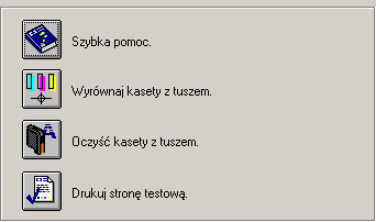

irekbartnik napisa***322;(a)
a wiesz morze jak oczyscic dysze drukujące bo jak druguje np pasek grubosci 1 cm to są jakes kreski a nie gruba linia to sie dzieje przy kolorze czarnym drukarka hp 656c
Witam !
Mozesz to zrobic recznie i systemowo.
Recznie radze zrobic po zabiegu czyszczenia glowicy przez sama drukarkę ale marnuje sie sporo tuszu.
Poprostu wyjmij kartridz weź taki kosmetyczny patyczek z wata na koncu, zmocz spirytusem i wyczysc strzepy papieru z głowicy - delikatnie - ja tak robie i jest ok.
Natomiast czyczenie głowic przez samą drukarke dokonuje sie z narzedzi dostarczonych z sama drukarka - u mnie HP 920 wyglada to tak.
Stary 13.06.2003, 21:59   #6
irekbartnik
Avatar użytkownika irekbartnik
Data rejestracji: 12.06.2003
Lokalizacja: ruda sląska
Posty: 17
irekbartnik w tym momencie nie ma Reputacji dodatnich ani ujemnych <0  pkt>
dobrze morze zadziała wielkie dzieki

Stary 13.06.2003, 22:40   #8
irekbartnik
Posty: 17
ja juz wyczysciłem tak jak napisał mi kolega wyrzej i jest juz wszystko ok wielke dzieki mu za podpowiedz
