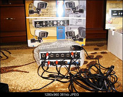

Na obrazie mam widziec to samo co pracownicy.
Zwykle klonowanie obrazu na drugi odbiornik.
Na zdjeciu urzadzenie uzyte do przechwytu sygnalu z kamery + dysk twardy do zapisu (to na dole).

ale widze tam OUT video wolne jedno ... wiec kabele i na gore znim ...
chyba ze w docelowym podlaczenu juz jest zajete
a jak nie to tak jak pisze @joujoujou
http://allegro.pl/item201811639_prze...y_hq_8221.html
Fakt, chyba ***380;e nie widz***281; najlepiej.
@Qbi@k, jakie wyj***347;cia z tego procesora obrazu masz wolne?

To co widac. Wszytsko jest juz podlaczone, wiecej kabli nie bedzie.
Wolne, aby bezposrednio podlaczyc TV jest s-video na SCART.

Jak jest wolne, to podpinaj.
