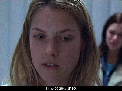

Ja mam u siebie zainstalowane takie kodeki i w takiej kolejnosci (kolejnosc wydaje mi sie dosyc wazna):
[list=1][*]divx 3.11_alpha[*]divx 5.02[*]dshowpack[*]xvid[*](nastepne wedle checi jesli masz jakies). Ja chyba juz zadnych nie instalowalem, ale odradzam instalowanie w tym punkcie NimoCodecPack. Pakiet zainstalowany oddzielnie moze i dziala prawidlowo, ale zainstalowany po tych wszystkich kodekach wymienionych wyzej moze nie dzialac prawidlowo (przynajmniej u mnie tak bylo)[/list=1]
Po zainstalowaniu kodekow w takiej kolejnosci jak wyzej dzialaja mi wszystkie filmy, choc moze nie wszystkie tak jak bym chcial, mianowicie w niektorych filmach (tych nowszych) obraz nie jest zbyt wyrazny, wyglada tak jak na obrazku - no moze troszke lepiej, bo screen co sie zwalil, chodzi mi o takie kropki co psuja troche efekt (nie wiem czy tobie andrzejj9 chodzilo o to samo ale u mnie obraz wyglada tak, ale tylko na 3 raczej nowszych filmach: Red Dragon, Sweet Home Alabama i Final destination 2.). Wszystkie inne filmy dzialaja mi swietnie. Nie jest to wina kopii bo u kumpla dzialaja dobrze (bez kropek). Probowalem zainstalowac kodeki tak jak ma on, ale to nie pomaga a na dodatek nie chodza mi wtedy wszystkie filmy (rozny sprzet, rozne kodeki).
Moze ktos wie jak temu zaradzic?.

Dzieki za odpowiedz. Sprobuje zrobic tak, jak Ty i zobacze, jak to wyglada. Zreszta wole juz jakies kropki nie we wszystkich filmach, niz te denerwujace mnie artefakty w kazdym

Wypróbuj koniecznie odtwarzacz BSPlayer.
Nie dość że filmy w Xvidzie zaczęły mi dobrze chodzić, to wydaje mi się jeszcze że mają lepszą jakość (testowałem go właśnie na filmie Oszukać przeznaczenie 2 - Final Destination 2)

Posty: 3,284
zuk4u napisa***322;(a)
Tutj link do programu:
http://www.bsplayer.org/dlfile.php?f...lay086.499.exe
Czlowieku, super, miales racje. Wielkie Dzieki.
Rzeczywiscie odtwarzacz sciagnalem wgralem, odtworzylem FD2 i SHAlabama i filmy maja lepsza jakosc. Moze nie taka jak moje pozostale filmy ale lepsza niz wczesniej . Jednakze szkoda ze taka jakosc wystepuje jedynie gdy odtwarzam tym odtwarzaczem a nie np. BestPlayer'em, ale to nie prtzeszkadza. Wazne ze maja lepsza jakosc.
