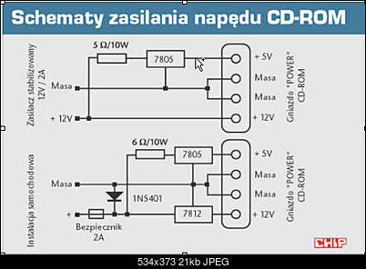

Nie musisz wyprowadzać przeskakiwania do koleknego utworu, wykorzystaj CDrom z dwoma przyciskami na przednim panelu.
Pod spodem masz schemat zasilacza.

Sorry, zapomniałem dołączyć

Jak to zrobić znajdziesz na stronie Chipa.
Zasilacz wygląda tak
